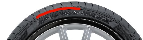

MessagePosté le: Lun 13 Mar 2017 - 17:07    Sujet du message: Contrôle de pression des pneus Répondre en citant
J'ai le fameux sac de transport de roue et je vais remettre une galette dans le coffre.
Comment un pneu peut se couper alors la j'en ai pas la moindre idée.
Il est déchiré, arraché, entre le flanc et la partie de roulement.

MessagePosté le: Lun 13 Mar 2017 - 17:27    Sujet du message: Contrôle de pression des pneus Répondre en citant
ça y est grâce à la galère de daniel  je sais enfin pourquoi j ai un sac plastique dans mon coffre pour le pneu peut être que tu as frotté un caillou pointu?

MessagePosté le: Lun 13 Mar 2017 - 17:43    Sujet du message: Contrôle de pression des pneus Répondre en citant
ta du roulez sur le flanc pour le dechirer
