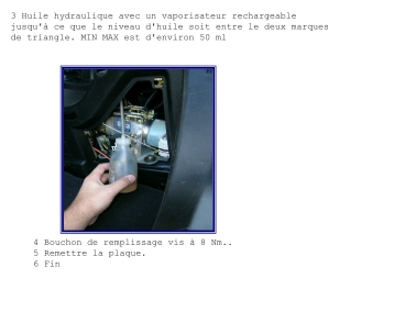

Bonjour a tous!
J'ai chercher un peu partout j'ai rien trouvé de pertinent. J'aimerai savoir comment on rempli la pompe hydro du toit vario. J'ai essayé par les 2 trous des vis sur le côté de la pompe (clé allen) mais ça ressort ça rentre pas ni avec burette ni avec seringue.

Bonjour, vous mettez quoi comme liquide ?
Posts: 6,590
PostPosted: Thu 3 May 2018 - 18:00    Post subject: Remplissage pompe hydro toit vario Reply with quote
Huile hydraulique référence  A000989910310
Kydraulic fluide ZH-M

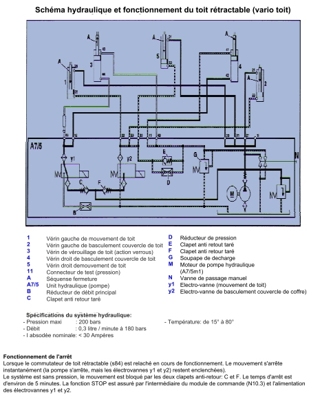

PostPosted: Sun 6 May 2018 - 17:08    Post subject: Remplissage pompe hydro toit vario Reply with quote
Sur un des 5 vérins
10 flexibles hydrauliques 200 bars de pression (5 allers 5 retours)
Si le ciel de toit n'est pas taché, c'est peut être au niveau sous la plage arrière ou du coffre.
Si tu démontes les éléments de carénages intérieurs pour accéder aux vérins, tu devais trouver des traces d'huiles.
Qui dit fuite dit présence d"huile et c'est facile à voir une fuite même sans huile dans le circuit, la poussière reste coller à huile et cela fait des grosses traces noires.

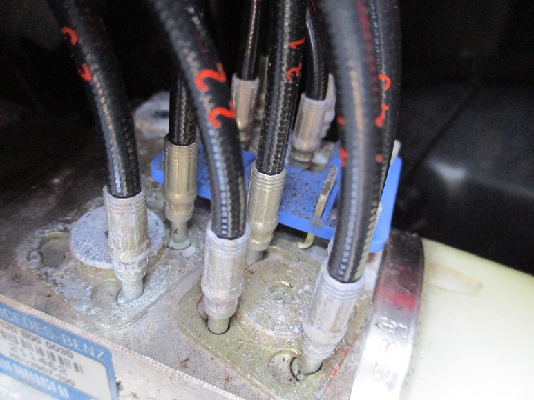

quelqun aurait le shemas de branchement avec les repere des flexibles sur la pompe ???
je pense avoir rebrancher un flexible a l'envers (apres remontage des 2 verins refait) mais lequel ?? depuis ça marche plus
merci !!
Posts: 6,590
PostPosted: Tue 11 Jun 2019 - 09:26    Post subject: Remplissage pompe hydro toit vario Reply with quote
Les flexible sont numérotés
