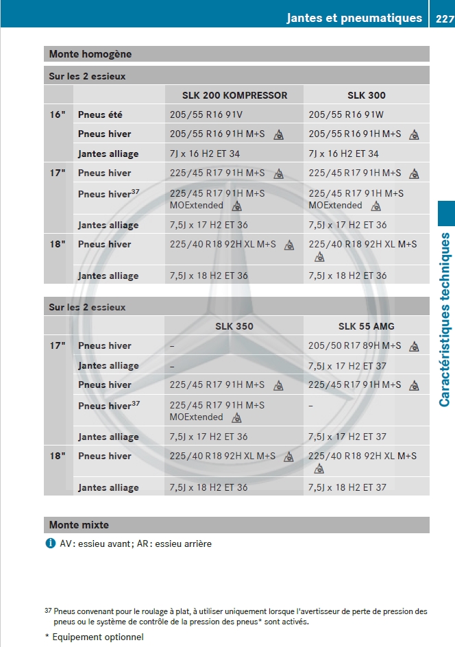

Le 18" pour un 200, si tu n'as aucun problème de dos et si tu es résistant, fonce, sinon met du 17".
Tu peux passer en monte hétérogène 225 à l'avant et 245 à l'arrière. Ceci dit, la meilleure méthode, c'est le RTFM tout est indiqué, taille des jantes, taille des pneus.

La SLK est prévue pour recevoir une monte hétérogène.
En 16", il est préconisé 205 à l'avant et 225 à l'arrière. En 17", c'est du 225 à l'avant et 245 à l'arrière. Ce type de montage est une monte d'origine même sur le 200, donc aucun soucis du côté du CT.
Perso, je suis monté en 18", 225 et 245 à l'arrière et pas de soucis côté contrôle technique.

Normalement les jantes avants sont plus étroite que l'arrière.
Ex: 7.5 pouces devant et 8.5 pouces derrière pour une monte mixte
      225 18 40 et 245 18 35

Il y a tout là, taille des pneus, taille des jantes.
