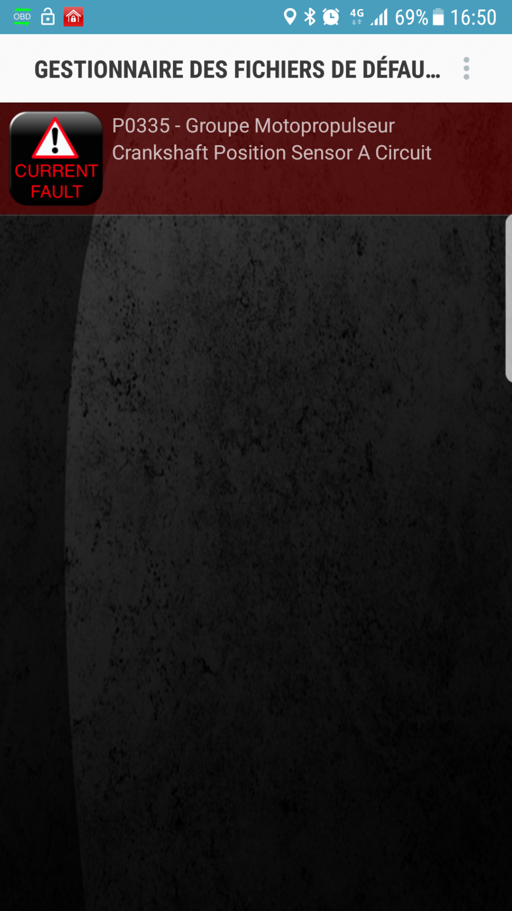

Bonjour à tous
j'ai fait un petit diag sur ma voiture cette après midi et j'ai trouvé un défaut
apparemment il s'agit du capteur de position du vilebrequin
quel en est la cause? qu'en pensez vous ?
