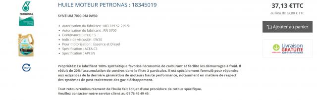

une question sur la qualité d'huile 0W30, qu'en pensez vous :
en leur demandant quelle huile ils mettent dans une AMG, la concession Mercedes m'indique mettre de l'huile PETRONAS SYNTHIUM 7000 DM
en 0W30 , qui a l'agrément Mercedes 229.52 et n'utilisent plus la MOBIL 1.
je n'ai jamais entendu parler de cette huile pour nos citadines,
quelle est la différence par rapport à la MOBIL 1- 0W30 préconisée par AMG dans la notice
en plus, chez Oscaro, La PETRONAS est moins chère que la MOBIL 1 . . .

du moment que ses bien de la 0w30 avec la norme mb 229.52 ses ok vu que les norme sont respecter ses qu'ils respect le cahier des charge constructeur
perso je préfère a castrol edge mes je ne ses pas si elles existe dans cette norme
mes PETRONAS  est une trés bonne marque même si moin connu

Simple histoire de partenariat.
L'écurie de F1 est partenaire de Petronas, donc MB préconise leurs produits.
Cela ne figure pas dans les carnets parce qu'à l'époque, il n'y avait qu'un partenariat mineur entre les 2 marques.
C'est ce qui me semble l'explication la plus logique.

D'accord avec toi Alan, Mobil 1 en f1 sur un moteur Mercedes, mais Mobil 1 en contrat exclusif avec McLaren.
Ainsi, maintenant que McLaren possède des moteurs Honda, le contrat des fluides est avec Castrol.
Après quelques recherches, Petronas était le sponsor majeur de Sauber en F1 au début des années 2000. Les monoplaces étaient équipées du moteur BMW. Je ne serais pas surpris de retrouver dans les carnets des BM que l'huile préconisée soit de la Petronas.
