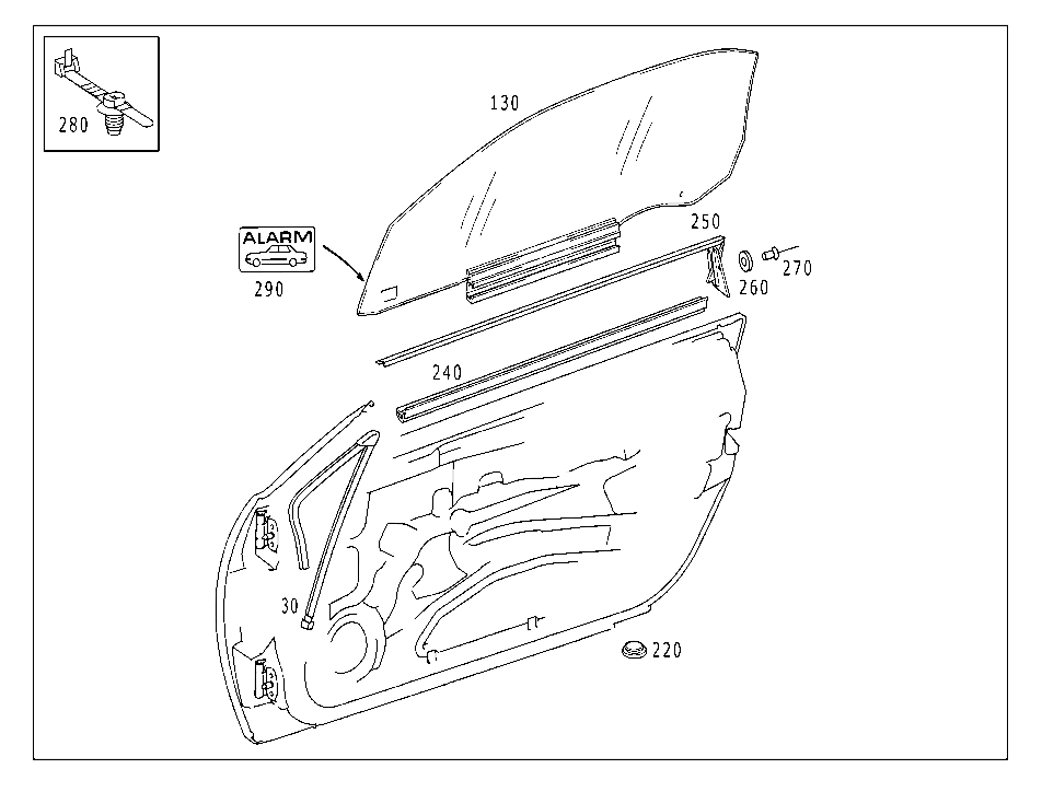

Bonjour, ma vitre avant passager se bloquait à mi hauteur en descendant, après démontage,  il est apparu que le joint qui lui sert de guide dans la glissière avant était coupe et ne guidait plus la vitre, qui venait se bloquer sur le système de retenue de la portière,  j'ai provisoirement réglé le souci, mais il va falloir que je remplace ce foutu joint !

Tu es gentil Michel, tu pourrais mettre la référence et le prix des joints
MessagePosté le: Mer 6 Sep 2017 - 18:42    Sujet du message: Problème de vitre electrique Répondre en citant
Comme je sais pas quel joint , je veux pas mettre toutes les références
Exemple pour le 30
30 A1707271330 JOINT

MessagePosté le: Mer 6 Sep 2017 - 20:44    Sujet du message: Problème de vitre electrique Répondre en citant
C'est bon , je l'ai enregistré en français

C'est bien le 30 ! Y a plus qu'a le trouver
