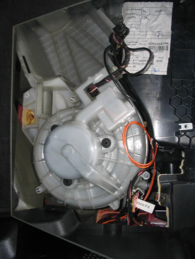

MessagePosté le: Mar 12 Sep 2017 - 11:54    Sujet du message: [Résolu] Vis Torx cassée empêchant démontage du bloc central volant Répondre en citant
encore et toujours . . . les conseils et astuces des anciens . . .
mets un miroir sur le tapis de sol sous le volant, et tu seras bien plus à l'aise pour travailler  Idea
voici le compartiment du filtre d'habitacle vu avec le miroir sur la moquette :
