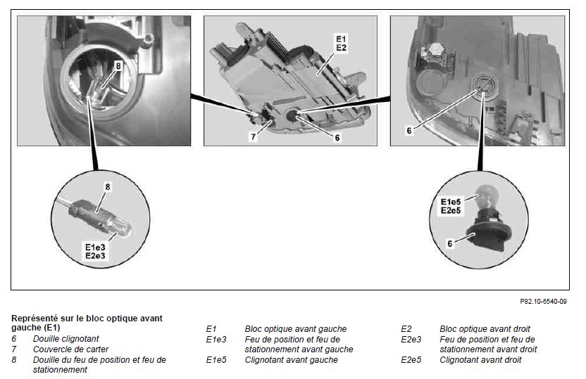

Salut  j ai  le  message suivant "panne  feux de  direction avant  droit"  sur  mon  r172   quelqu un  à  il  deja  eu  cette  ampoule  à  changer?  la  quelle  est ce? Je  suis  équipé  avec  l options  ILS ...

BREF  LE  GARS  ME  RECOIT et me donne  en  plus  une  mauvaise info,  il me  dit  que l ampoule se  change  par  le passage de roue  faux  car pour le  passage de roue c est  pour   d autres  ampoules  on  arrive pas  à celle coté interieur
donc  j ai  essayé par le  compartiment  moteur,  apres demontage du cache  j ai  reussi à  atteindre difficilement avec  les doigts et deconnecter la coss
je n ai aucune  visibilité et je n arrive  pas à tiré l ampoule   quelqun peux il  m'aider une  heure et demi  que  je  galeres à me couper les  mains

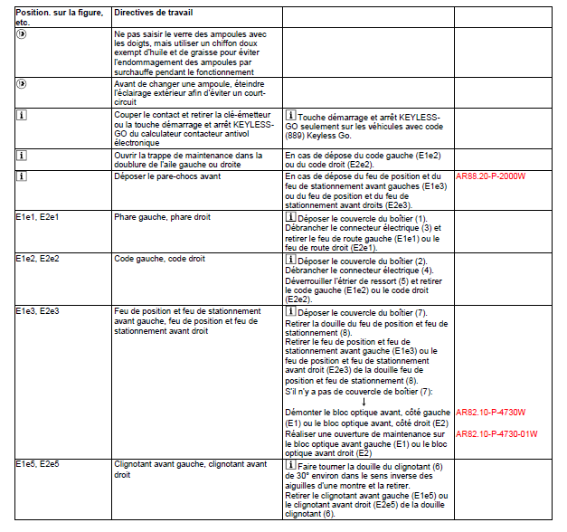

J AI  REGARDE dans  le  livre  page  119 il  y a  mon ampoule  mais  comme tous  est  en  allemand  je  comprend  pas  quelqu un  peux  m envoyer cette page en  francais  si  y a des  infos
j ai pu  glissé mon  ap. photo
merci  les amis..

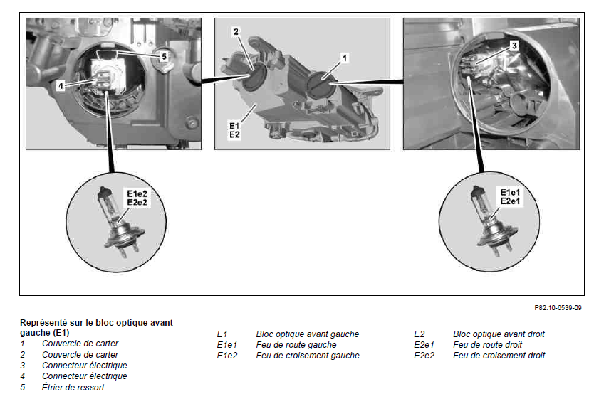

ses bien par l aile la ses l ampoule des plein phares a 1er vu

UN  grand merci  les  amis  oui  j ai  les  ILS  ...
Bon  c est  fait  j ai du  demonté  encore le  vase d expansion  pour passer  mon  bras    et  j ai  reussi
He  bin  3 h pour  une  ampoule  j hallucine   bravo  les  concepteurs ..Si  tu dois changer une  en  pleine nuit en  rase campagne
