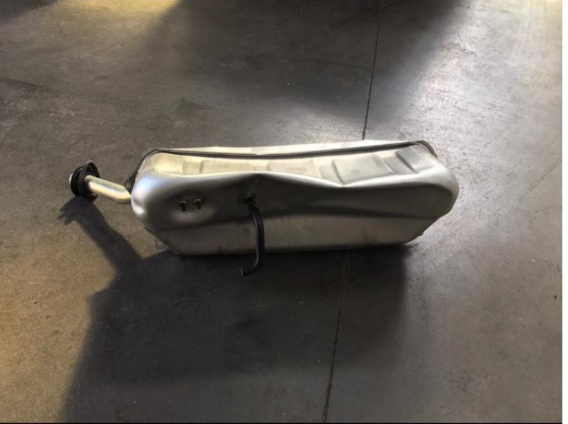

http://voila apres un super moment en belgique "spa"
Nous sommes tombé en panne qui ressemble a une panne d'essence
Problème la jauge ne fonctionne plus et le kilométrage n'était pas en correspondance a une panne d'essence
Donc dépannage
On a mis 10l de 98 et hop elle repart  Okay
On fil a la station et là !!!! Fuite au sol
Conclusion au garage apres depose
Reservoir percée
Jauge causé
Mais vu l'état du reservoir
Ceci dit la depose va super bien
-Déposé réservoir
-changement de la jauge
Super facile dans certain cas un bon nettoyage et ça repart
Voila l’etat De mon reservoir

Mais tu l'as délogé au marteau ton réservoir ou quoi? Shocked Shocked
Comment peut-il être dans cet état monté sur la voiture?
MessagePosté le: Sam 30 Sep 2017 - 16:27    Sujet du message: Réservoir et jauge Répondre en citant
Comme il a tiré dessus , c'est surement un manque d'air qui rentre par le bouchon d'essence  Idea

il me semble avoir déjà vu un réservoir dans cet état, c'était dû a un gel important et un bouchon de réservoir défectueux,
sinon, Olivier avait eu un choc à l'arrière, et la barre du toit derrière le parechoc avait été remplacée,
si ça se trouve, le réservoir avait aussi été plié

Whaou...
Deniere fois que j'ai vu un réservoir dans cet état c'était lié à un tirage au vide.
Donc mise à l'air libre bouchée très probablement.
Si c'est un coup venant de l'extérieur, il y aura forcément de grosses traces.
Une autre solution radicale c'est un gros chaud et froid du réservoir, ça arrive parfois en industrie lors de nettoyage camions citernes à la vapeur puis un rinçage à l'eau froide. Si la mise à l'atmosphère de la cuve est défectueuse, la cuve se plié définitivement sur elle même Neutral c'est assez impressionnant.

Oui comme dit eddy un tirage au vide me semble être la cause
Il faut que je trouve cette mise a l'air bouchée

Oui je ne sais pas comment ça fonctionne ce truc, peut être un clapet qui doit s'ouvrir pour laisser passer l'air
