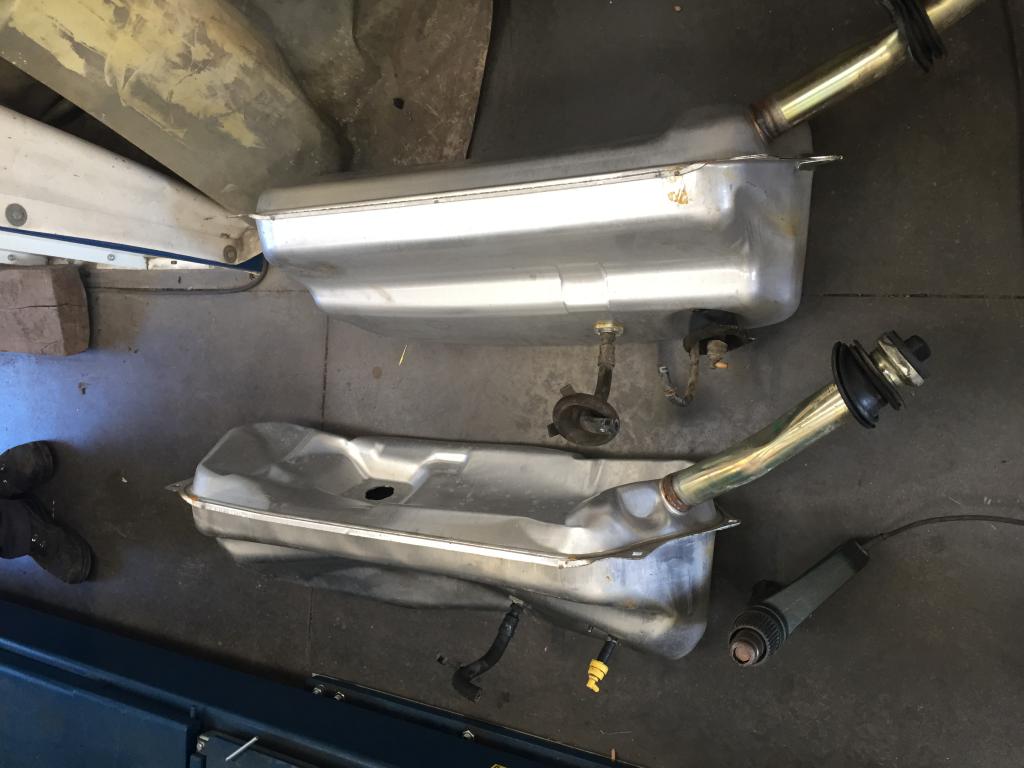

Avant de changer le bouchon de réservoir, il vaut peut être mieux comprendre comment fonctionne la mise à l'air et nettoyer cette mise à l'air Okay
Si quelqu'un a des informations sur savoir comment déboucher et nettoyer cette mise à l'air, merci de la mettre sur le forum

les bouchons de réservoirs sont tarés à 0,9 bar, il y a un système de soupape avec joints et ressort qui régulent la pression dans le réservoir et évite en sens inverse les évaporations ou fuites de carburant si le réservoir est trop rempli.( pour info, un réservoir à l'air libre peut évaporer jusqu'à 100 litres de carburant par an )
à l'usage, si on a l'habitude de trop remplir le réservoir, les joints et le ressort se couvrent de résidus de carburant de couleur orange qui peuvent aller jusqu'à bloquer la soupape.
moralité, ne jamais réamorcer la pompe à essence quand elle se déclenche en faisant le plein, pour en mettre jusqu'à ras bord, d'autant que cela tend à noyer le conduit de récupération des vapeurs avec le charbon actif.
si le bouchon est défectueux, mieux vaut en changer rapidement, et mettre un modèle d'origine.

C'est  dingue qu'une dépression arrive à déformer un réservoir jusqu'à le percer Rolling Eyes
c'est de l'inox Quand mmême  Shocked
j'en ai parle a mon fils mecano et il voit aussi que cette cause car vu ou est situe le reservoir il est peu probable
que ce soit a la suite d'un choc.

Alors j'ai des infos
Depuis la loi de la pollution
Il on realiser un système qui ne fait plus le dégazage
Je vous explique tout ça demain en photo
Mais en gros j'ai un clapet qui a lâché de ce système et mon reservoir a fini comme une cannette
Pour ne pas que cela arrive il y a la solution toute simple un petit perçage dans le bouchon
Voila

PostPosted: Thu 5 Oct 2017 - 11:13    Post subject: Réservoir et jauge Reply with quote
Posts: 4,679
PostPosted: Thu 5 Oct 2017 - 11:19    Post subject: Réservoir et jauge Reply with quote
On voit bien la différence  Laughing

Tu m'étonnes que ta jauge à essence ne fonctionnait plus et que tu mettais que 26 litres d'essence

Waouhhhh , juste incroyable l'état de ton ancien ….
En tout cas cela permet de bien réfléchir à notre réservoir et à ce fameux clapet…. Okay

... ben dis donc, c'est drôlement impressionnant comme dégâts...! Shocked

Le réservoir de la phase1 ressemble bien à celui de la phase 2 ou est la différence ?
