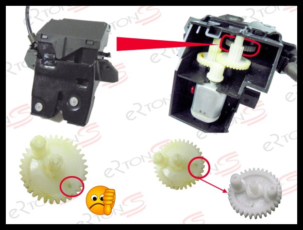

De temps en temps il y a aussi un cran qui casse dans la serrure du coffre ce qui explique que tu puisses ouvrir avec le clef  Idea

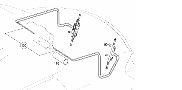

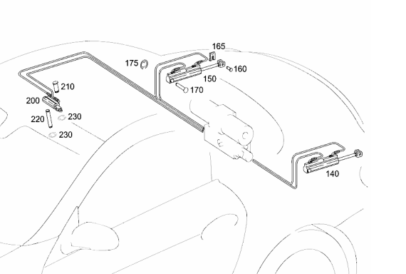

donc comme dit faux vérifier le niveau et la pression du système hydraulique et voir si il se mes bien en route
sa peux être aussi une des électrovanne du circuit hydraulique ils sont dans le bloc avec la pompe ...
une des capteurs qui mais tous les system en sécurité un vérification a la valise ne suffis pas toujours une vérification manuelle peux s'averais nécessaire
il y aussi la partie électrique qui peux être en cause comme un fusible ou le calculateur qui gèrent tous sa ...
a tu un bip avec message d'erreur au compteur qui s affiche lorsque tu essaie d actionné le toit?
sur cette photo je t'est surligné tous les capteurs et tu voir aussi la calculateur du toit
la ses tous les verins que tu voie
