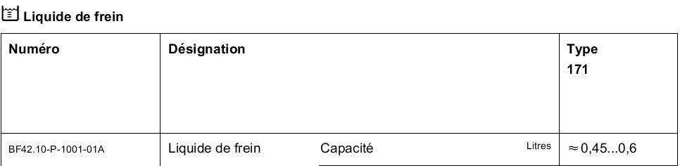

Qui peut me donner le volume -quantite de lliquide de freins contenu dans le circuit de freinage d'un r171 55AMG?

MessagePosté le: Mer 1 Nov 2017 - 18:11    Sujet du message: Volume liquide de freins dans un Slk55? Répondre en citant
Laurent
