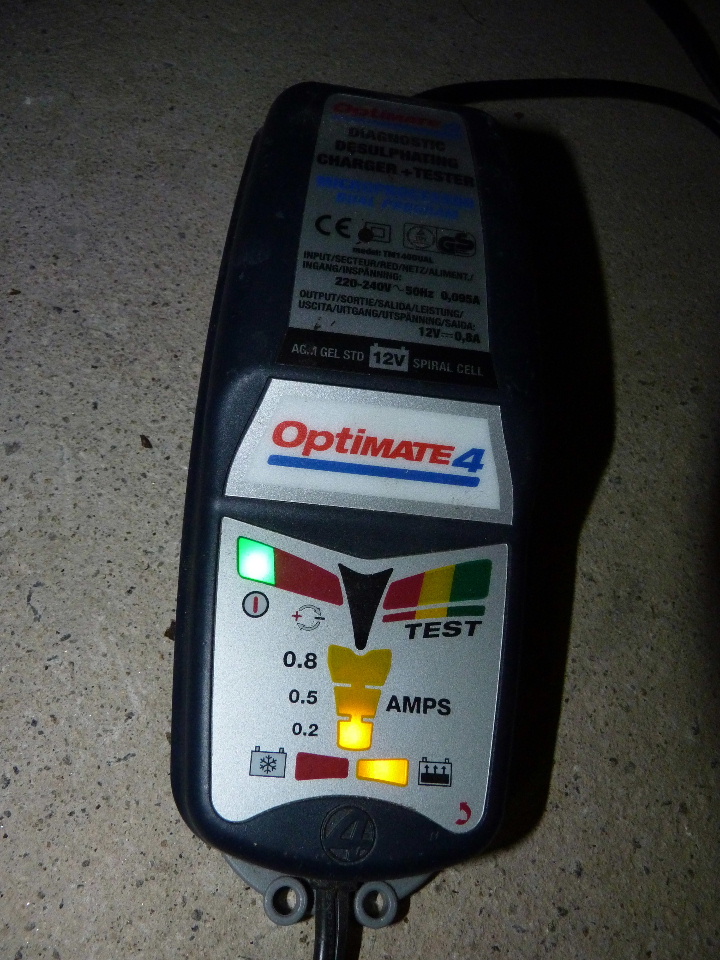

un petit cadeau pour les longues et froides soirées d'hiver

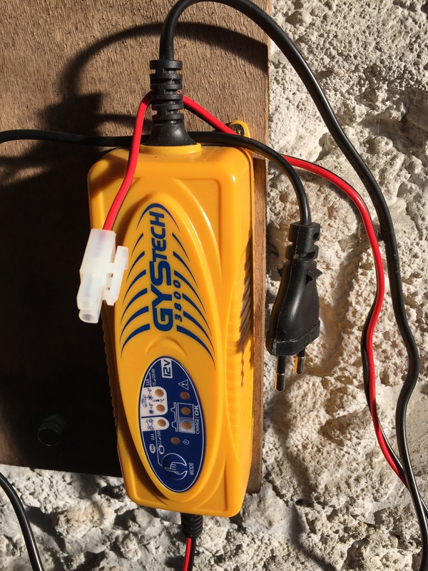

J'ai l'équivalent depuis plusieurs années, mais dans une autre marque. C'est un truc très utile quand on doit immobiliser la voiture pendant plusieurs semaines

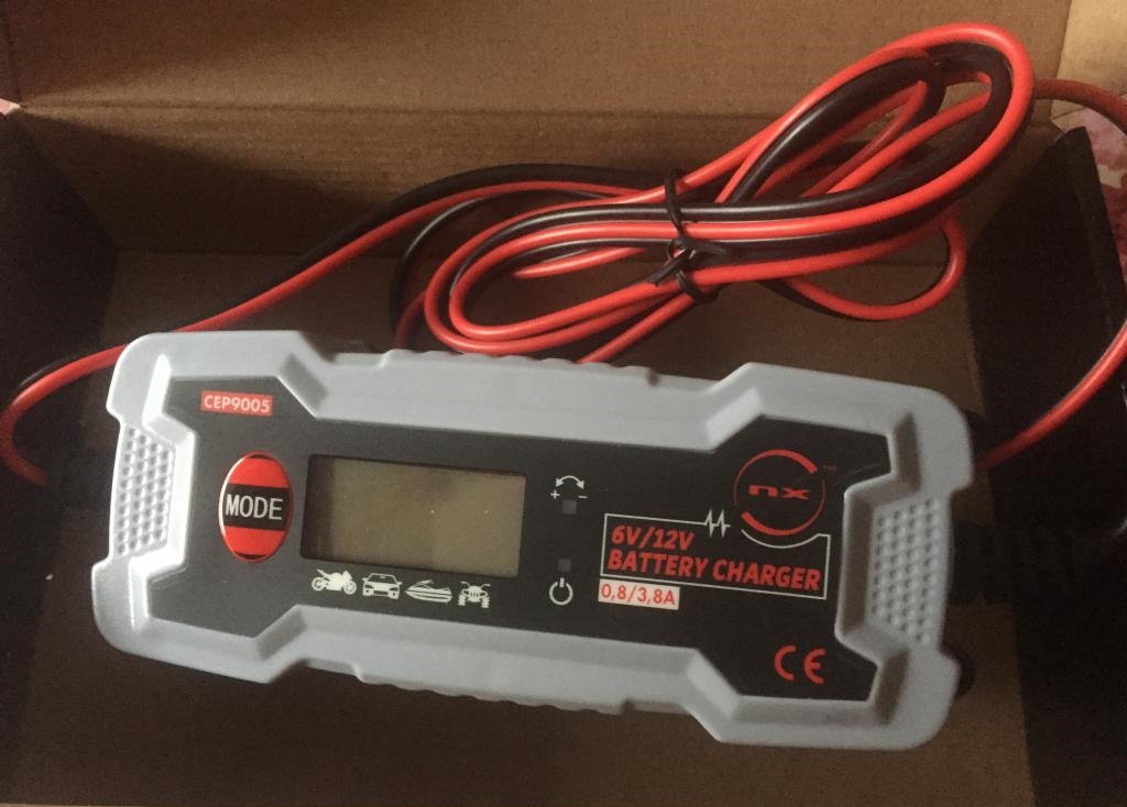

... pareil pour moi, avec l'hiver qui approche à grands pas, comme j'ai un deuxième véhicule, le SLK ne va pas tarder à entrer en hivernage ...
Donc sous perf avec ce chargeur ...
