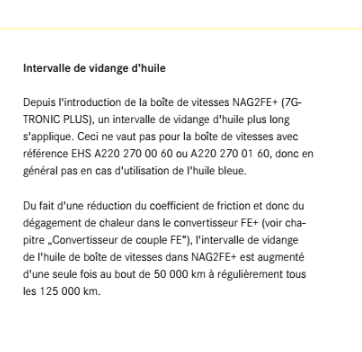

super MICHEL   si  j ai  bien lu ton super  document  je  dois  la  faire a 125000 km Question Okay
Messages: 4 135
MessagePosté le: Jeu 9 Nov 2017 - 22:06    Sujet du message: Conseils BVA 7G et 7G+ Répondre en citant
C'est ce qui est marqué
Donc pourquoi Merco France n'a pas fait la vidange à 5 ans
Pare-contre Merco Allemagne l'a fait

OUI C EST  bizarre  si tot la vidange , on  à bien  la  7 gtronic plus , donc  125000  alors une  vidange à moins de  40000 c est surprenant non

Pour savoir quand vidanger la BA il suffit de demander chez MB avec ton n° de châssis  et il te le diront Je l'ai faite à 60MKM et je trouve qu'il étaient temps.

Si le code atelier commence par G , il faut faire la vidange de la boite  Mr. Green
