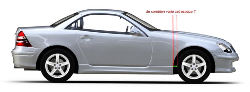

si les silents blocs des triangles de roues avant sont morts, c'est simple à voir.
il faut un aide pour observer les roues depuis l'extérieur de la voiture :
la voiture est à l'arrêt, tu freines légèrement, donc les roues avant sont en position de freinage léger,
tu démarres doucement en avant   ( 2 ou 3 km/h en gardant légèrement les freins ), puis en arrière, puis en avant . . .
et là l'observateur extérieur regarde à l'oeil de combien de centimètres à peu près varie la distance entre le pneu et le montant de l'aile côté portière.
si les triangles sont en bon état, il ne doit quasiment pas y avoir de jeu, si le jeu dépasse un centimètre, il faut changer les silents blocs des triangles.
de mon côté, si des vibrations arrivent au dessus de 120 km/h, ça peut aussi arriver avec des pneus en fin de vie, ou des disques qui ont chauffé
( ils ne sont pas voilés, mais ont des traces bleutées d'empreinte de plaquette qui les font vibrer à partir d'une certaine vitesse en général au dessus de 120 km/h )
