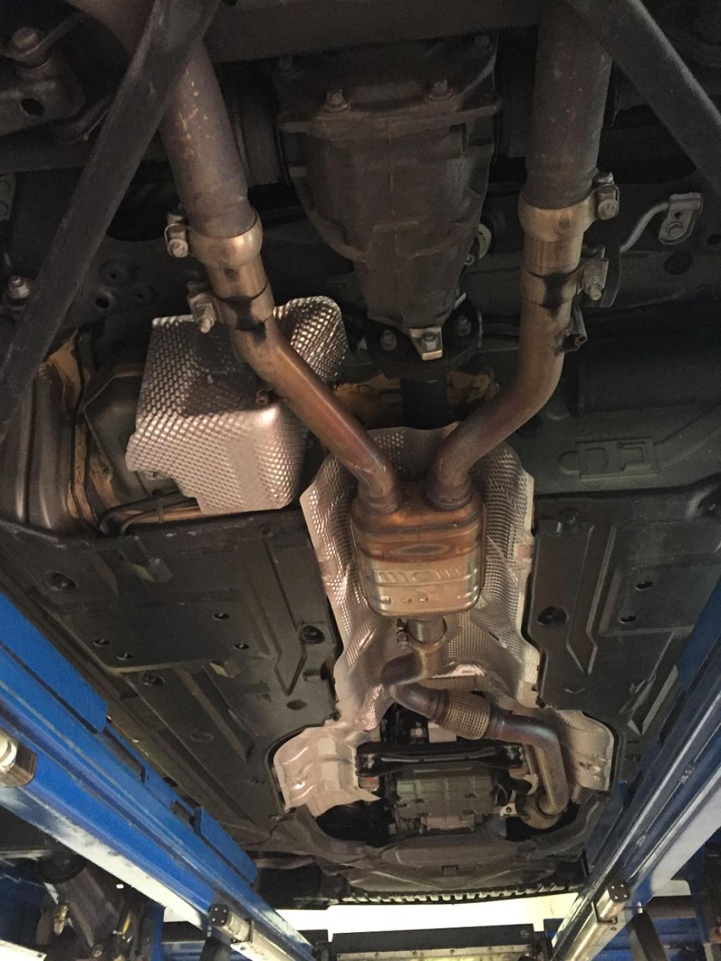

MessagePosté le: Mar 14 Nov 2017 - 18:10    Sujet du message: Echapement slk 200 r172 Répondre en citant
voila le retrecissement qu en pensez vous
Messages: 1 715
MessagePosté le: Mar 14 Nov 2017 - 19:27    Sujet du message: Echapement slk 200 r172 Répondre en citant
sur ma 32,j'ai le meme plat sur l'echapement Okay
au passage du train arriere

MessagePosté le: Mar 14 Nov 2017 - 20:52    Sujet du message: Echapement slk 200 r172 Répondre en citant
oui tout a fait  Okay cet étranglement n est il pas pénalisant pour l évacuation des gaz
avis des pros
Messages: 2 440
MessagePosté le: Mar 14 Nov 2017 - 21:18    Sujet du message: Echapement slk 200 r172 Répondre en citant
Ce rétrécissement existe t il pour créer un effet venturi? Qui accélère l’ecoulement Et améliore les performances ?
Messages: 3 394
MessagePosté le: Mar 14 Nov 2017 - 22:05    Sujet du message: Echapement slk 200 r172 Répondre en citant
vu l'emplacement de cette déformation, je dirais que cette nervure située à peu près au milieu de la longueur est pour renforcer la solidité du tube.,
sinon pour limiter l'effet tourbillonnant des gaz, et accessoirement pour améliorer la garde au sol.
Messages: 2 440
MessagePosté le: Mar 14 Nov 2017 - 22:20    Sujet du message: Echapement slk 200 r172 Répondre en citant
Penses tu que ce soit pour améliorer l’écoulement laminaire des gaz d´echappement?
Pour ceux qui ont oublié leur cours de physique du lycée, un écoulement laminaire est un écoulement regulier, sans turbulences, donc plus rapide des gaz sur à travers une structure.
Messages: 3 394
MessagePosté le: Mar 14 Nov 2017 - 22:24    Sujet du message: Echapement slk 200 r172 Répondre en citant
peut être aussi pour augmenter la pression après le catalyseur, et donc sa température de fonctionnement,
ou à l'inverse effectivement éviter les turbulences et améliorer l'écoulement des gaz.
il y a bien sûr une raison, mais laquelle

MessagePosté le: Mar 14 Nov 2017 - 22:54    Sujet du message: Echapement slk 200 r172 Répondre en citant
y a t il le même écrasement sur le 250
a mon point de vue la où il est placé je dirais juste au dessus des barres on le voit bien sur la photo pour ne pas que sa frotte et  dans la courbe  que c est du renfort  Wink
