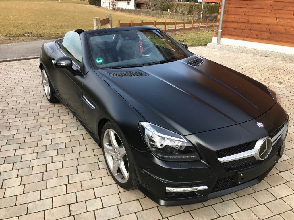

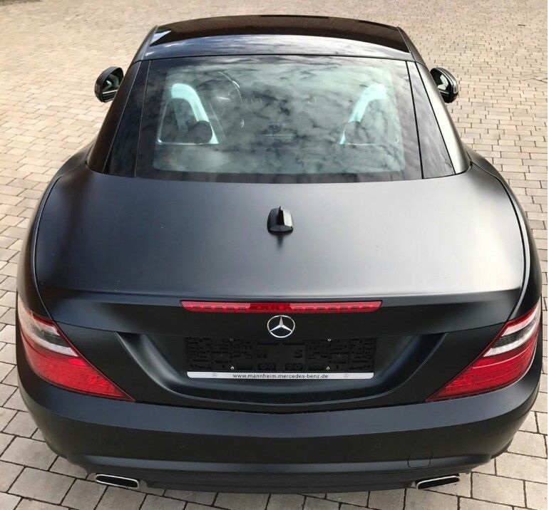

MessagePosté le: Lun 4 Déc 2017 - 17:01    Sujet du message: Peinture MATE Répondre en citant
Il y a même du noir mat sur une SLK que j'ai vue et qui mets passé sous le nez   Heureusement
