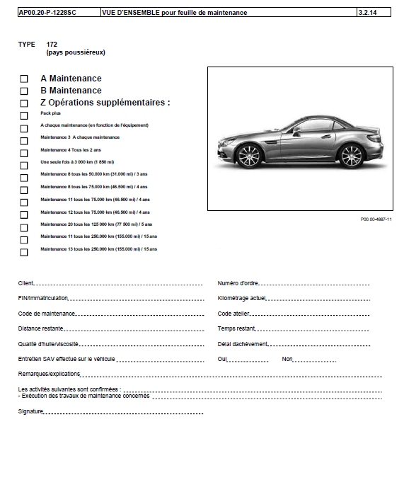

MessagePosté le: Mer 3 Jan 2018 - 18:23    Sujet du message: Service A3 Répondre en citant
Merci tes renseignements m indiquent que A c est une petite révision et faut contacter MB pour le reste..Mais j ai pas de concession digne de ce nom pret de chez moi alors comment puis je faire

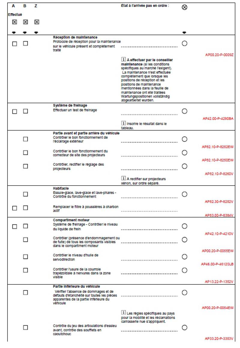

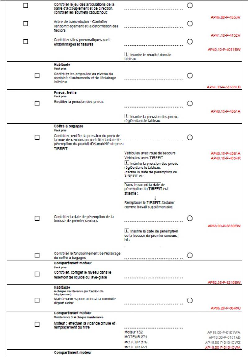

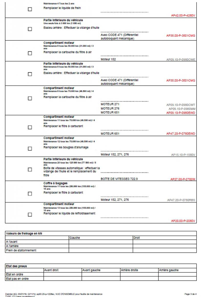

MessagePosté le: Mer 3 Jan 2018 - 18:53    Sujet du message: Service A3 Répondre en citant
Je n'ai pas la signification du "3" mais:
Messages: 1 748
MessagePosté le: Mer 3 Jan 2018 - 19:26    Sujet du message: Service A3 Répondre en citant
MERCI pour le doc. SPIRO on avance Okay Okay
