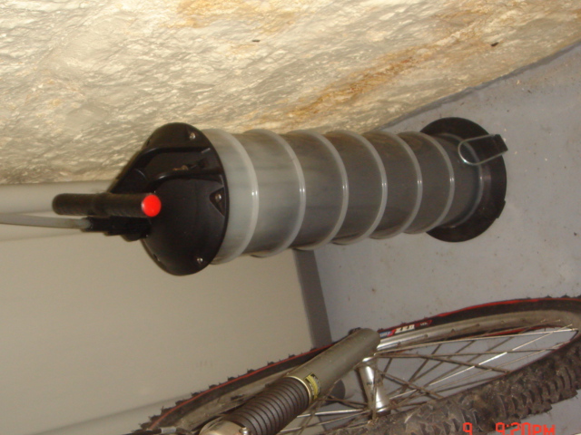

 Voilà la pompe que j'utilise :
Posts: 3,768
PostPosted: Sat 10 Feb 2018 - 11:46    Post subject: Service A3 Reply with quote
J'utilise également la même et après avoir fait bien chauffer le moteur, aucun soucis.  Okay

HE OUI cest bien ce que je me disais votre pompe est bien plus puissante donc pour créer la dépression c est plus simple Okay bin voila j aurai du acheter le modele plus gros comme d habitude c est mieux
