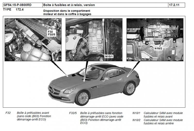

Bonjour ,
je viens de me rendre compte que le chauffage de nuque ne fonctionne pas les leds ne s allument  même pas.
ne possédant pas d implantation de la boite a fusibles j ai vérifié chaque fusible un par un du 15 au
30 ampères ils sont tous opérationnels
 tout conseil pour guider ma recherche est bien venu
merci

Un seul fusible doit être fonctionnel pour les deux cotés il me semble mais vérifie.
Il y a un document qui représente l’implantation des fusibles avec leurs numéros respectifs dans le logement à fusibles.
Christian
Inscrit le: 12 Fév 2018
Messages: 9
Localisation: belgique
MessagePosté le: Lun 12 Fév 2018 - 16:18    Sujet du message: Airscarf en panne Répondre en citant
mais non justement aucune information
dans le manuel ils renvoient dans le coffre arrière avec la trousse a outillage un plan de l implantation des fusibles mais malheureusement il n y figure pas
j ai cherché sur le net un plan mais sans résultat
au pire je passe chez Mercedes demander un plan ou une copie de celui ci

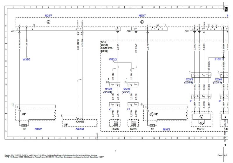

Messages: 4 014
MessagePosté le: Lun 12 Fév 2018 - 17:28    Sujet du message: Airscarf en panne Répondre en citant
Sur la photo c'est le N25/7
                                            www.clubslk.vraiforum.com/t677-SLK-172-mise-en-r-seau-clairage-et-s-curit.h…

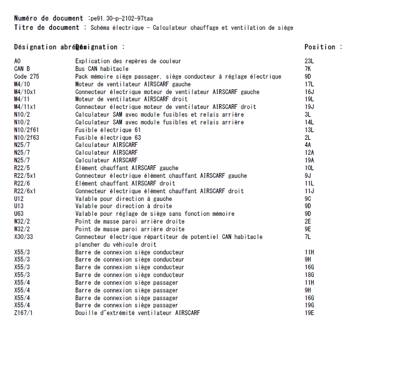

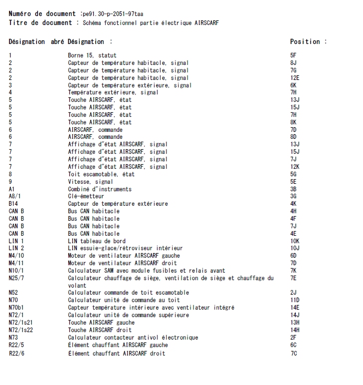

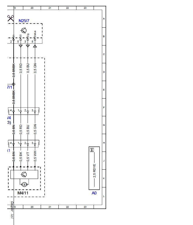

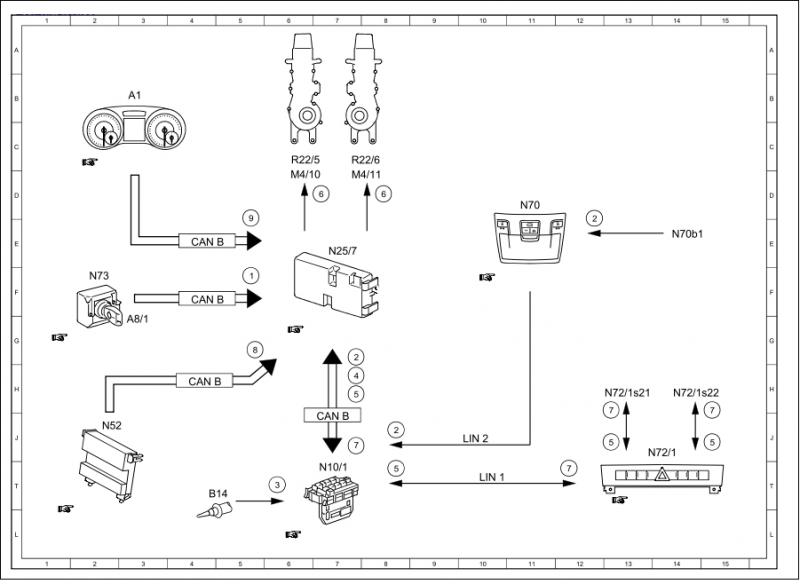

Messages: 4 785
MessagePosté le: Lun 12 Fév 2018 - 17:32    Sujet du message: Airscarf en panne Répondre en citant
J'ai un PDF complet, si tu veux
Messages: 4 014
MessagePosté le: Lun 12 Fév 2018 - 17:34    Sujet du message: Airscarf en panne Répondre en citant
Spiro et Merci
Christian
Messages: 9
MessagePosté le: Lun 12 Fév 2018 - 17:49    Sujet du message: Airscarf en panne Répondre en citant
je te donne mon adresse mail
un grand merci
(j'ai supprimé ton adresse mail, utilise les MP)
Le PDF est parti
