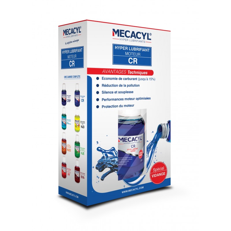

Oui tu as raison donc je me dirige plutôt sur un poussoir qui resterait collé donc qui claquerait et à fur et à mesure que le moteur tourne il se décolle.
Je vais mettre du lubrifiant, ça ne lui fera pas de mal...
https://www.mecacyl.com/fr/auto/1-cr-3760011060086.html

Le genre de produits plus haut sa limitées l'usure mes ne changeras rien à se problème

Je verrai l'évolution avec ce lubrifiant même si ça ne sert pas à grand chose. Mais ça ressemble à un poussoir fainéant

je vois 15 pour cent de reduction en consomation , tu nous feras un petit retour sur ton  produit (miracle)  Michjul . c est fou  ce que l on peut lire sur des emballage  Comment faire confiance apres   A mon avis sur un moteur sain tu dois gagner 0
