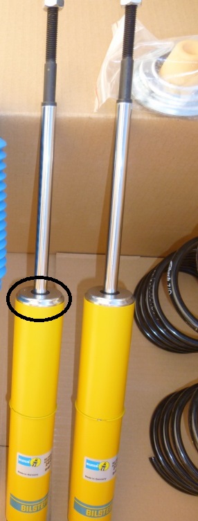

voila un petit moment que j'au une pièce de forme ronde que je sens bougé sous le cache bleu de l'amortisseur avant coté conducteur
en cherchant j'ai trouvé une photo sans le cache, je pense que c'est cette pièce entourée qui c'est décollée
quelqu'un serai ce que c'est ?

a mon avis c'est le cache qui retient le joint torique de l'amortisseur ou il y a l'huile
donc je pense qu'il est mort car il me semble qu'il est serti

pour en arriver là avec du bilstein, il y a eu des chocs sur le train avant, ou tu a roulé sur de la tôle ondulée pendant de nombreux kilomètres

justement, il n'y a pas d'huile dans les B16 c'est un  "gas-pressure technology"
gaz à haute pression

C est encore plus embetant  tu ne vois pas si il y a fuite va dans un  ct  et met la sur les vibreurs  et tu auras la reponse en direct

Apres faut ésperer que c est  juste une piece de finition  appel  le fabriquant et tu sauras

Je crois que c’est « le bouchon » il remplisse par ici
Vérifie ton amortisseur « démonte «
Après tu peut communiquer avec R-TEC a st LAURENT du pont dans le 38 pour être sur
Regard sur mon post de restauration B16 Il y a tout leur coordonnés
Il sont spécialiste et il répare  Okay
Sache que bilstein de fait pas de piece pour notre kit  Neutral

Par contre je vois un trou ,  (corrosion?), avec un debut de fissure  au dessus de l amortisseur  ou c est une saletée  Shocked Question
Je pense qu'il y a quand même de l'huile : https://translate.google.be/translate?hl=fr&sl=en&u=http://www.tune…

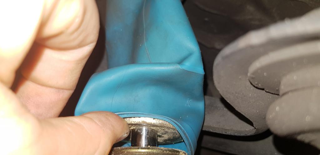

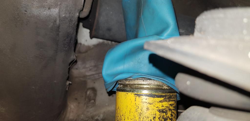

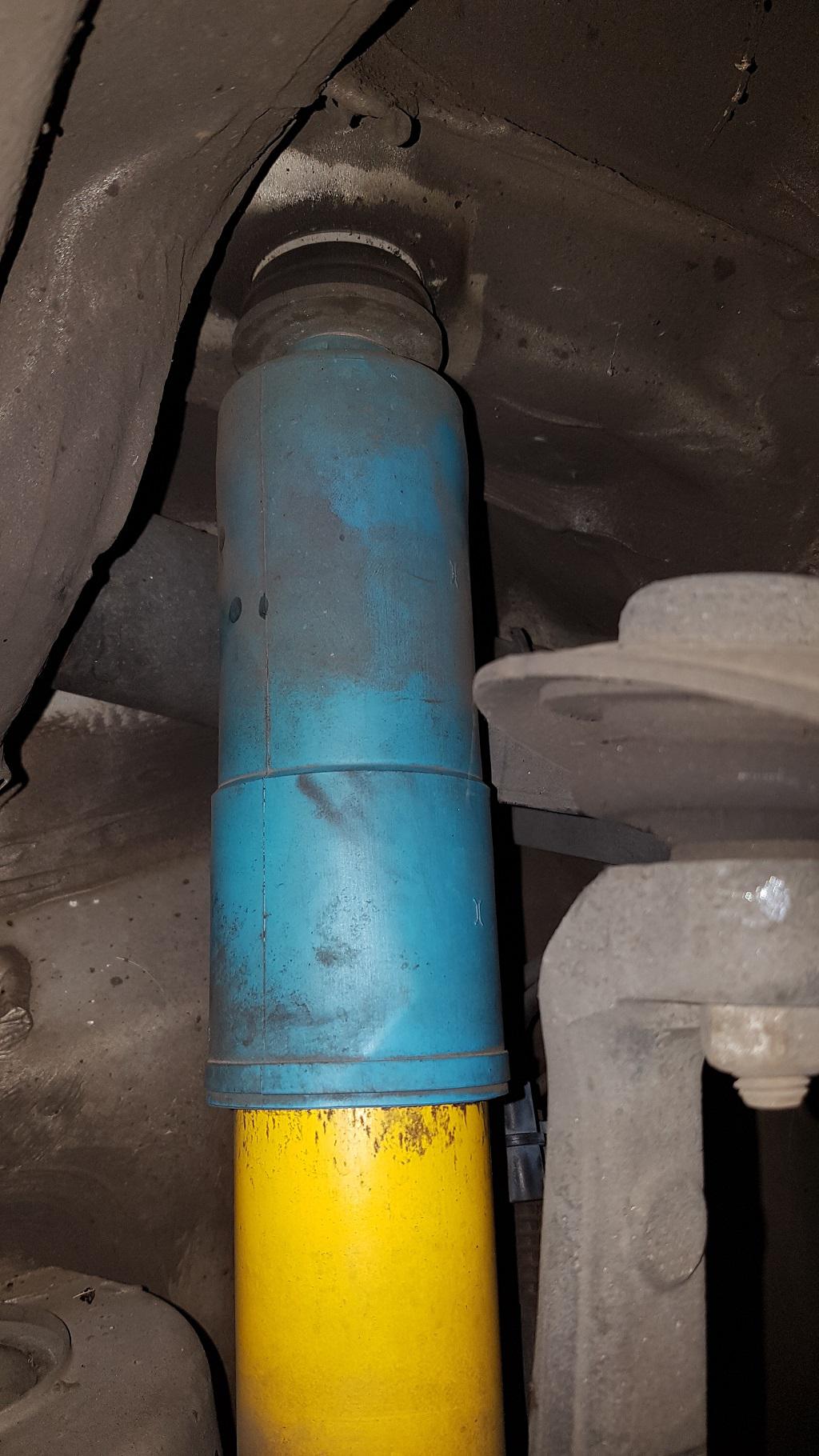

Bonsoir tout le monde
j'ai pu avoir quelques infos
la pièces moulé (entouré sur la photo dans le premier post) est en deux parties collées parfaitement emboîtées (j'ai pu remonter le cache en plastique bleu)
et il s'avère que c'est cette seconde parti et apparemment depuis un bon moment
la partie décollée a été recollée, j'ai roulé depuis et ça ne bouge plus actuellement,j'attend de voir par la suite
