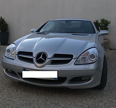

je continue à essayer de redonner un coup de jeune à madame . Aujourd'hui , je me suis lancée dans la clay bar pour enlever notamment des résidus de résine de pin, puis ultime polish et ultime Quik Wax de Meguiar's. La photo est de fin de journée mais le résultat est sympa. J'ai testé aussi l'efface rayures gris GS27 mais hélas, certaines des rayures sont trop marquées. Ce sera un jour petit tour chez le carrossier !  Bon we !

Joli Okay
Une bon début, très belle auto

Michjul , j’ai lu ton topic sur le détailing mais je n’ai pas encore investi dans une polisseuse. Cela m’a bien aidé ! Merci . Bon moi je suis du niveau très débutant mais je me suis bien amusée !

Si tu veux un top polissage  une orbitale  avec le trio de chez 3 M    LES 2FFACE RAYURES n apportent rien de plus...
Messages: 164
MessagePosté le: Ven 16 Mar 2018 - 20:38    Sujet du message: Faire briller sa carrosserie ! Répondre en citant
Fabs068 A quel rythme utilises tu ton orbitale ? À chaque « gros » lavage ?
MessagePosté le: Ven 16 Mar 2018 - 21:41    Sujet du message: Faire briller sa carrosserie ! Répondre en citant
Merci LauM
Le problème avec l'orbitale est que tu ne peux pas faire un détailling en profondeur, donc tu es limité au micro rayures.
Les pro n'utilisent pas l'orbitale pour ce genre de travaux car trop limité.
Par contre avec une orbitale, tu n'as pas de risque de traverser la couche de vernis
Messages: 164
MessagePosté le: Ven 16 Mar 2018 - 21:47    Sujet du message: Faire briller sa carrosserie ! Répondre en citant
C'est bien pour une super débutante comme moi alors ?
MessagePosté le: Ven 16 Mar 2018 - 21:55    Sujet du message: Faire briller sa carrosserie ! Répondre en citant
Oui si tu es débutante opte pour une polisseuse orbitale, c'est très simple d'utilisation et tu ne prend pas de risque.
Si tu as une rayure que tu ne peux pas enlever avec une orbitale, achète du papier à poncer grain 3000 pour t'aider puis un coup avec la polisseuse mais reste cool ne force pas de trop avec le 3000 sinon tu traverses le vernis.
Petite astuce : tu polis la rayure et après lustrage tu regardes l'intérieur de la rayure avec une loupe, si c'est brillant c'est ok tu peux y aller y a encore du matériel.
Si tu as besoin d'aide pour le détailling n'hésites pas c'etait mon metier chez Mercedes, je suis toujours un passionné et je recherche toujours un résultat proche de la perfection
MessagePosté le: Ven 16 Mar 2018 - 23:12    Sujet du message: Faire briller sa carrosserie ! Répondre en citant
LauM tu peux faire confiance à Michjul je l'ai vu à l’œuvre sur mon SLK  Okay
Quand tu regardes son SLK tu as l'impression qu'il est neuf et qu'il sort de concession.
Michjul (17/03/18)
Messages: 2 244
MessagePosté le: Sam 17 Mar 2018 - 06:17    Sujet du message: Faire briller sa carrosserie ! Répondre en citant
En machine je conseille la Rupes et pour les produits :3M, et pour finir de la cire de Carnauba ( SONAX ou SWISSAC ).
L'idéal est de mesurer l'épaisseur de vernis avant traitement .
L'avantage d'utiliser une machine est qu'on élimine toutes les mini pelure d'orange présente même sur voiture neuve, j'avais mesuré plusieurs micro griffes et j'ai été étonné de voir la planéité de la surface mesurée après élimination des micro griffes, la planéité avait gagner 50% et cela se voit à l’œil et au toucher.
Messages: 2 052
MessagePosté le: Sam 17 Mar 2018 - 08:13    Sujet du message: Faire briller sa carrosserie ! Répondre en citant
J ai acheté une Rupes il y a 1 ans et j ai fait deux passages en 1 ans Mais je l utilise plus car j ai fait un covering donc plus besoin de polir
Pour la vitesse je veux pas te dire de betise je me rappel plus j avais regardé sur  maniac auto c est la ou je l ai acheté avec la gamme 3M  LE RESULTAT EST TOP  les micros rayures de mon noir  ont disparu..
voila Laum , bon Detailing
Messages: 164
MessagePosté le: Sam 17 Mar 2018 - 09:46    Sujet du message: Faire briller sa carrosserie ! Répondre en citant
Merci à tous !!! Je vais investir et me retrousser les manches ! Bonne journée !
