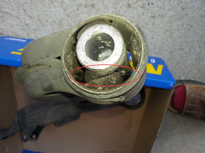

MessagePosté le: Lun 26 Mar 2018 - 07:25    Sujet du message: Crémaillère boîtier de direction: jeu anormal Répondre en citant
Pour les compresseur de ressorts, sur le net:
  14€
Extracteur de rotules, un coup sec avec un marteau.
Pour le reste c'est facile.
Visu des silent bloc, j'ai remplacé les miens à 140 000 Km:
