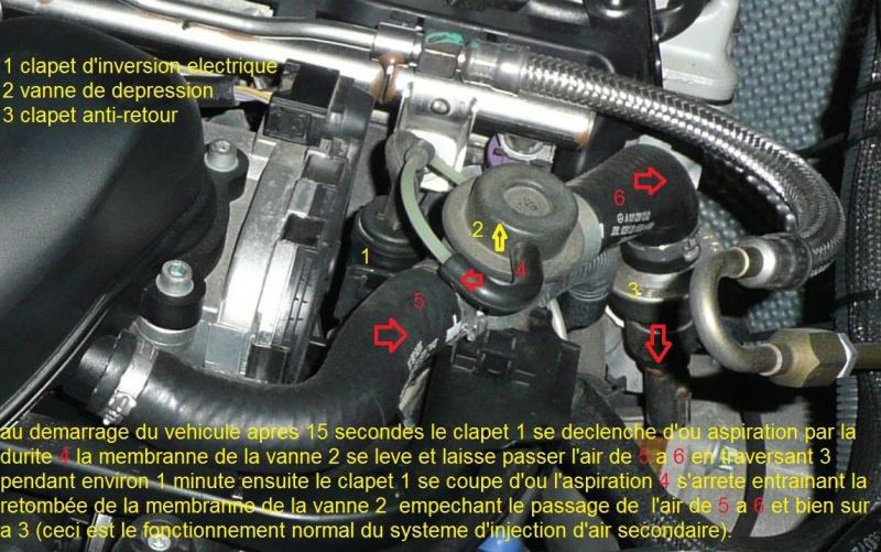

Je viens de passer un coup de valise et ça me mets : " admition d'air secondaire default " mais rien de plus et je n'es pas de voyant moteur .
Messages: 4 103
MessagePosté le: Ven 30 Mar 2018 - 18:07    Sujet du message: Latence pédale d'accelerateur Répondre en citant
Regarde içi
                                            http://clubslk.vraiforum.com/t1348-VOYANT-D-FAUT-MOTEUR-2.htm

Messages: 4 988
MessagePosté le: Ven 30 Mar 2018 - 18:13    Sujet du message: Latence pédale d'accelerateur Répondre en citant
C'est pour le 230K mais peut être idem sur le 200K

MessagePosté le: Ven 30 Mar 2018 - 18:21    Sujet du message: Latence pédale d'accelerateur Répondre en citant
Il n'y a pas de vanne EGR sur un essence ou je me trompe ?
Messages: 817
MessagePosté le: Ven 30 Mar 2018 - 19:22    Sujet du message: Latence pédale d'accelerateur Répondre en citant
normalement non, ça n'aurait pas d'intérêt me semble t-il.
L'EGR servant a rebruler les gaz pour diminuer je sais plus quelles particules nocives du Diesel.
Willax76100
Inscrit le: 27 Mar 2018
Messages: 8
Localisation: rouen
MessagePosté le: Ven 30 Mar 2018 - 19:37    Sujet du message: Latence pédale d'accelerateur Répondre en citant
je n'es donc pas ce petit capteur .
