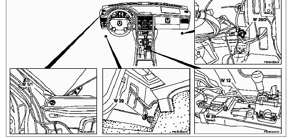

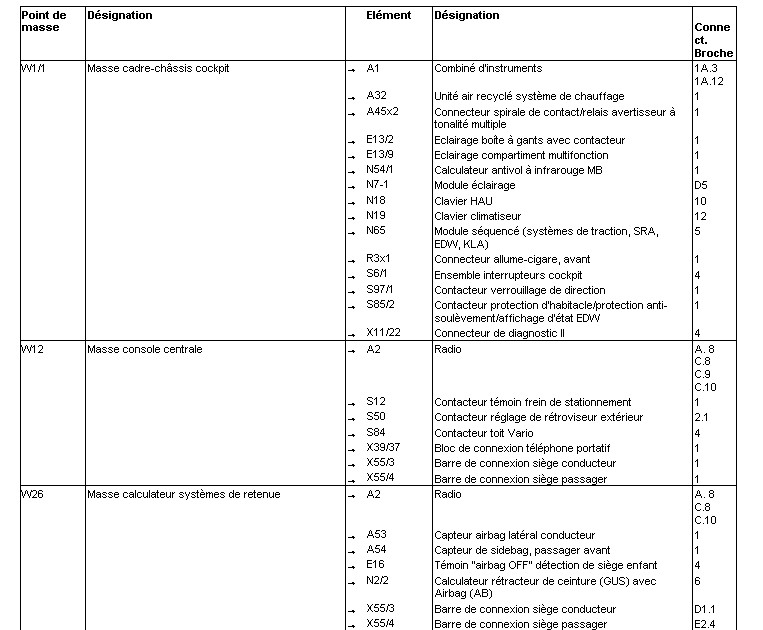

Posts: 6,852
PostPosted: Tue 1 May 2018 - 09:30    Post subject: Problème électrique tableau de bord Reply with quote
J'ai fouillé un peu les schémas et diagnostiques MB.
C'est peut être un problème de masse.
Il y a beaucoup de "points de masses" dans le R170.
Rien qu'au niveau du tableau de bord et console centrale, il y a en a 4.
C'est important de vérifier les connexions "il faut que la liaison équipotentielle soit de bonne qualité pour éviter les interférences.
Tous mes points de mesures du véhicule s'effectuent par rapport à la masse.

Pour vérifier les masses, cela me semble difficile quand je ne sais pas où regarder.

PostPosted: Tue 1 May 2018 - 19:43    Post subject: Problème électrique tableau de bord Reply with quote
Reviens avec tes code défaut et je si je trouve le schéma et  te donnerai les point de masse tous leur emplacement

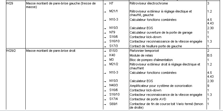

Posts: 6,852
PostPosted: Tue 1 May 2018 - 20:03    Post subject: Problème électrique tableau de bord Reply with quote
Pour info, sur le WIS (manuel atelier MB), dans les schémas électriques du SLK de 2001 il y a une carte K40
Joined: 03 Apr 2017
Posts: 709
PostPosted: Tue 1 May 2018 - 20:05    Post subject: Problème électrique tableau de bord Reply with quote
Sur le wis de 2011 il y est mes sur le wis 2018 ou j'ai regardé il y est plus ils est renomer platine de gestion  et sur ph1 ses toujours k40 les deux boitiers onnpas vraiment les mêmes fonctionnalités
