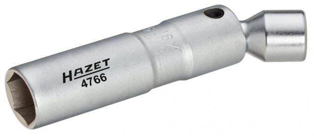

bon apparemment l'outil MB vient de chez Hazet.
45€ la pièce
j'ai vu des modèles semblables en marque à la con pour une dizaine d'euros, faut juste s'assurer que la douille est assez longue pour passer la bougie dedans et qu'elle soit maintenue pour la sortir du puit.
Je connaissais pas Hazet, j'imagine que c'est l'équivalent d'un Facom chez nous.
Messages: 1 161
MessagePosté le: Sam 5 Mai 2018 - 08:37    Sujet du message: [Résolu] Clé à bougie Répondre en citant
Exact = à Facom  Okay
https://www.toolspecial.be/fr/hazet/producten
