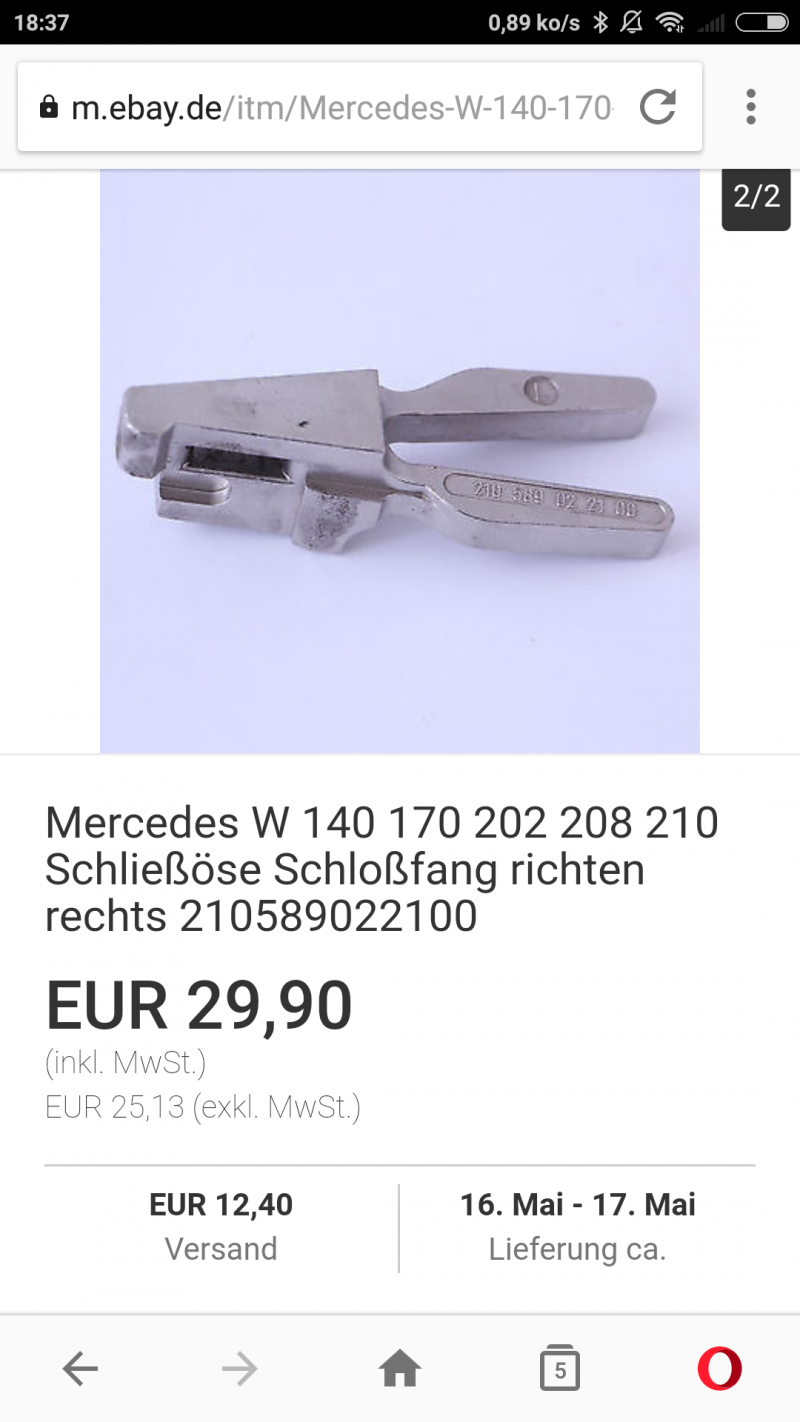

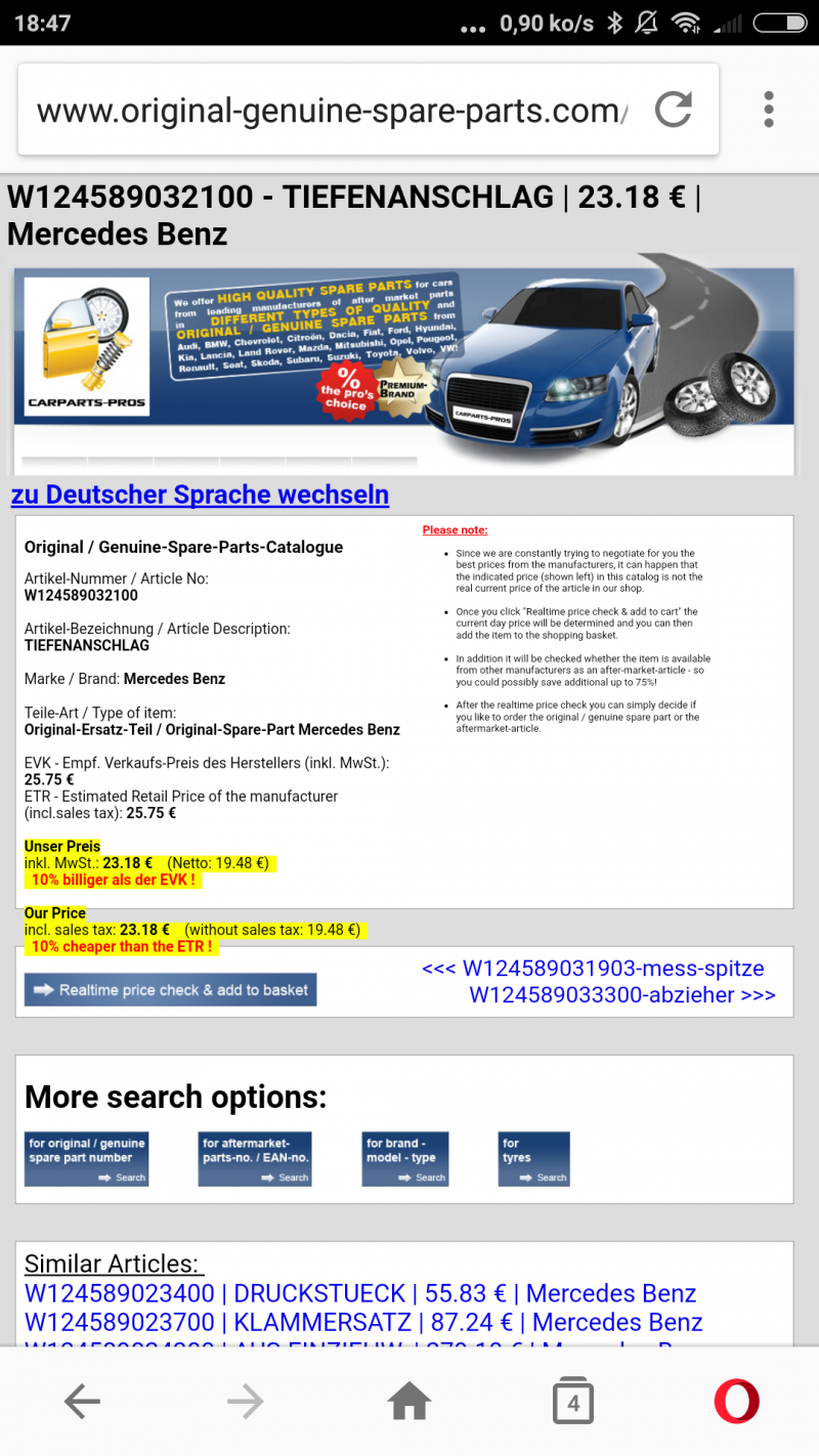

Messages: 819
MessagePosté le: Ven 11 Mai 2018 - 17:40    Sujet du message: Portière impossible à dévérouiller Répondre en citant
j'ai trouvé ça sur ebay
https://m.ebay.de/itm/Mercedes-W-140-170-202-208-210-Schliessoese-Schlossfang-richten-rechts-210589022100-/332129213491?_mwBanner=1&_rdt=1
l'autre introuvable sur eBay, par contre... ici ils l'ont :
http://www.original-genuine-spare-parts.com/a/mercedes-benz/W12458_/W124589032100-tiefenanschlag.htm
