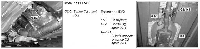

Elle se trouve ou ? Tu as une photo ? sinon pour le default P0303 je pense aux bobines d'allumage et bougies car j'ai l'impression qu'elle tourne sur 3 pattes !!
Messages: 3 194
MessagePosté le: Mer 9 Mai 2018 - 22:32    Sujet du message: SLK R170 Code defaut p0135 et p0303 Répondre en citant
pour le 4 cylindres, les sondes lambda sont sur le tuyau d'échappement, de part et d'autre du catalyseur :
pour le moteur 111, ça devrait ressembler à çà :
ensuite si le moteur tourne sur 3 pattes, effectivement vérifie les bougies, (s'il y en a une qui est plus brune que les autres),
sinon un défaut de bobine, ou le câblage.
