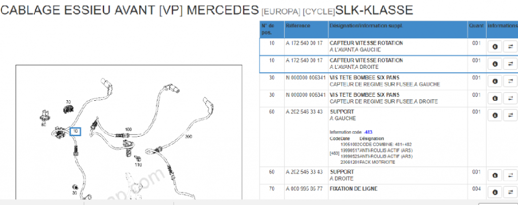

Salut Alan, j'ai cherché mais pas trouvé Tu dois avoir le premier qui a un soucis Mr. Green
Je viens de trouver la situation des capteurs du toit
Les capteurs roues avants

Merci Michel mais  en fait tout est géré par les capteurs de vitesse  des roues et deux pannes se sont encore ajoutées : cruisecontrol et mode Eco.
Je saurais lequel demain midi.
Concernant le toit l'ODB m'affiche "problème vitesse" logique car le toit ne peut s'ouvrir qu'à vitesse limitée ( sauf pour les kéké qui ont un module Smile )

Voilà je reviens de chez MB et confirmation soit les 2 capteurs de vitesse avant , un est out et l'autre est douteux , il me conseille de changer les 2 pour la somme de 400 €.
