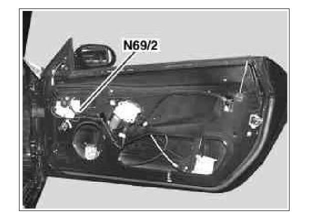

Messages: 5 107
MessagePosté le: Ven 29 Juin 2018 - 08:07    Sujet du message: Pb vitre passager Répondre en citant

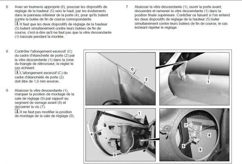

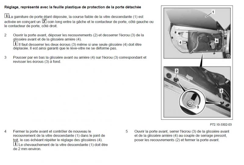

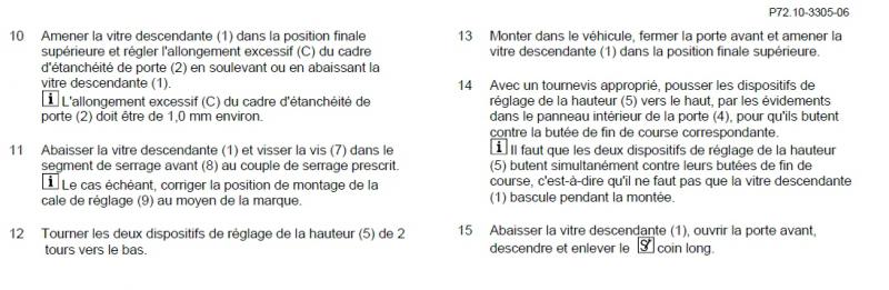

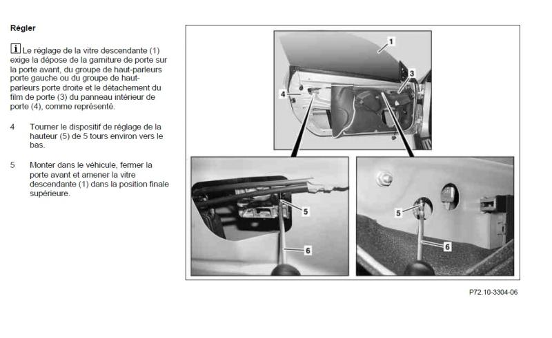

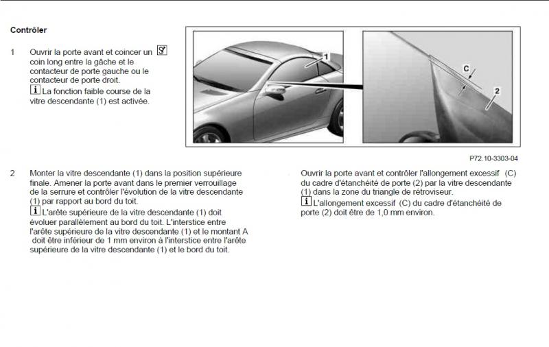

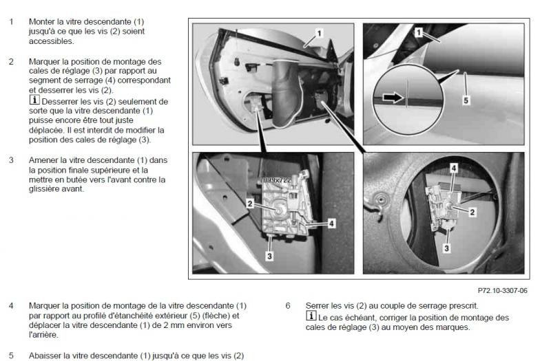

Il y a des capteurs de positions de la vitre haut et bas qui gèrent la montée et descente de la vitre, c'est peut être un capteur qui merde.
Il y a aussi des réglages possibles.
Avant de remplacer le calculateur, je ferai une vérification des éléments de réglages
Moteurs porte droite M10/4 et gauche M10/3
Calculateur droit N69/2 et gauche N69/1
C'est le calculateur qui gère le fin course bas et haut
JFR (29/06/18)
