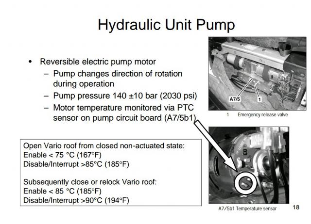

Daniel, tu es sûr pour les 200 bar ??? il ne me semble pas que c'est pas plus de 40bar sur le 171.
Sinon pour ce qui est du problème, la pompe fait elle beaucoup de bruit ? et un son régulier ou une impression de bulle qui passent dedans ?
as tu vérifié le niveau d'huile ?
Il faudrait éventuellement manœuvrer le toit manuellement pour s'assurer que les vérins ne soient pas fatigués. Même si je n'y crois pas car, si la pompe forçait le fusible et la protection thermique couperaient la pompe.
Ce qui me laisse penser que le problème vient de la pompe. Soit HS, soit pas assez d'huile donc pas assez de pression dans le circuit.
Si de l'huile est manquante, il va falloir trouver pourquoi, une fuite ça se voit car laisse une trace de gras.
Entre réparation et pompe d'occase, faut voir.
Il me semble que dans l'épisode de dealer wheeler surble r170 ils ont réparer la pompe. Si tu peux le chopper ça te donnera une idée du taf.
Messages: 4 875
MessagePosté le: Jeu 7 Juin 2018 - 19:59    Sujet du message: Toit SLK R170 200 Répondre en citant
Pour Eddy:
http://clubslk.vraiforum.com/t889-Toit-partie-Hydraulique.htm
200 bars max 0.3L mn à 180 bars
Je pense que la pompe du 171 doit être de la même puissance.
Il ne faut pas rigoler avec un flexible sous pression
Messages: 785
MessagePosté le: Jeu 7 Juin 2018 - 20:26    Sujet du message: Toit SLK R170 200 Répondre en citant
en effet je suis bien loin du compte avec mes 40 bars !
Donc entre 140 et 150 bar pour une pompe en forme !
