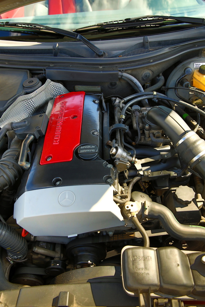

MessagePosté le: Mar 10 Juil 2018 - 22:56    Sujet du message: joints de puits de bougies SLK 230K Répondre en citant
bon c'etait un peu long a faire mais le résultat me convient
c'est un choix personnel de le faire en noir , pour rappeler les coloris intérieur . Cool
