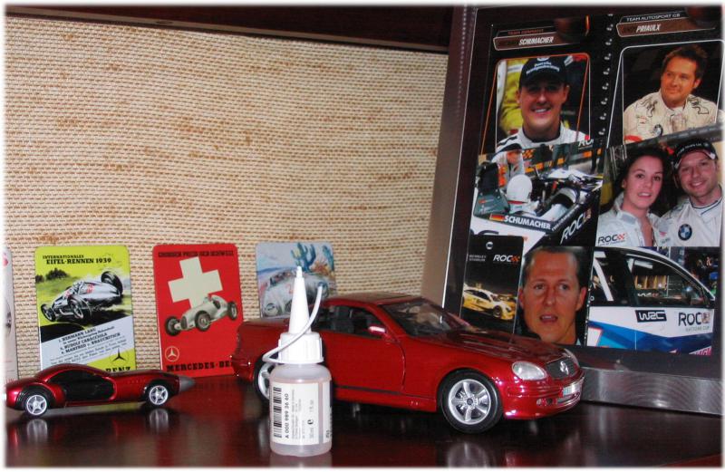

MERCI encore les  amis   jevous raconte une petite de ce matin  je vais  dans la grande concession MERCEDES mulhouse    kROELY  pour acheter la fameuse fiole pour les joints
Le magasinier ne connais pas, va voir et reviens avec une fiole  , je lui dit c est bien la fiole special pour les joints,  tenez vous bien  sur la réponse..
Je sais pas c est tous ce que j ai
je lui dit alors de se renseigner  il va voir le chef d atelier et je vois leurs discutions à 3  à travers une vitre..5 mn apres il reviens et me dit qu il faut mettre une graisse  et qu il n ont pas de fiole special   bref je m arette  la
En amont je demande à un autre gars  (reception)  en lui expliquant mon probleme si quelqu un pourrais me renseigner ou au moins jeter un premier coup d oeil  LA reponse prenez un RENDEZ VOUS  chez Mercedes Mulhouse  on se deplace meme pas pour voir le probleme d un client...Bon ce coup si y m ont vue  pour la derniere fois..
 VENDRE et vendre C EST TOUS  ce qui savent faire  j ai quand meme passez un demi heure à attendre   MERCEDES MULHOUSE  KROELY  A FUIRE
Voila je voulais vous faire partager l acceuil que l on  m a réservé chez  MERCEDES Et je vous parle meme pas des employés qui vous passent devant le nez sans vous saluez
bref  ou puis je commandé cette fameuse fiole merci  les amis

MessagePosté le: Jeu 28 Juin 2018 - 09:33    Sujet du message: Toit vario R172 Répondre en citant
ICI Okay
Ou ICI Okay

un concessionnaire Mercedes qui ne s'occupe même pas d'un R172, c'est plus que déplorable,
surtout que pour un problème d'entretien des joints du toit, qui fait partie des interventions Mercedes,
ils devraient connaître depuis longtemps ce liquide spécifique qui est en vente depuis presque 20 ans
