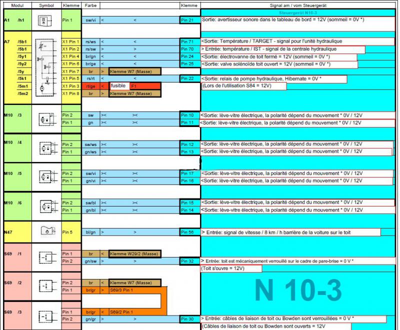

MessagePosté le: Mer 25 Juil 2018 - 22:37    Sujet du message: Fermeture toit vario Répondre en citant
d'après tes explications on a l'impression que c'est un capteur de vitesse.
le clignotement du bouton intervient quand on manoeuvre le toit au dessus de 5km/h
et le système arrête le fonctionnement du toit jusqu'à ce que la voiture soit complètement à l'arrêt.

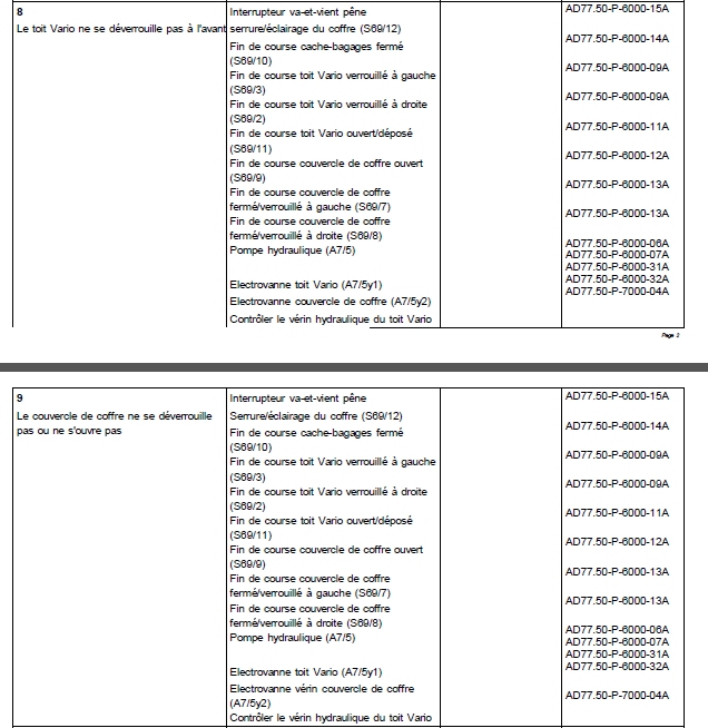

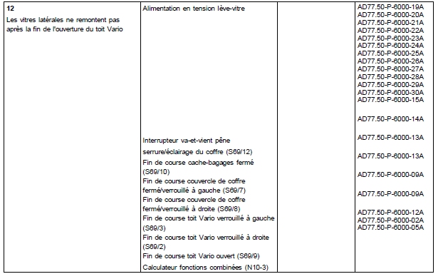

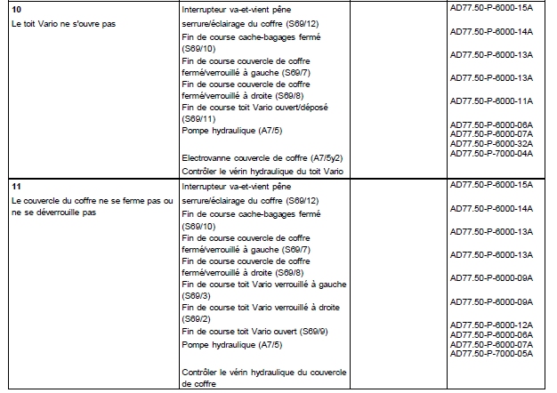

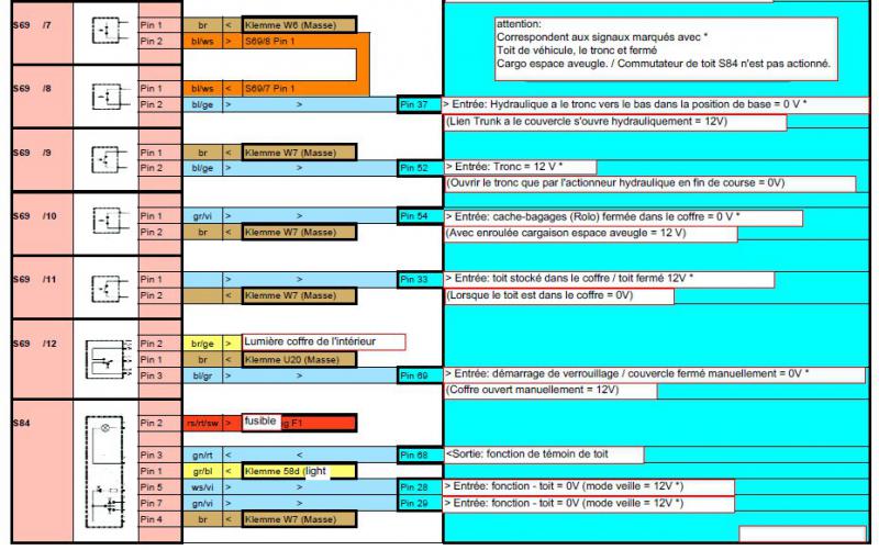

Okay merci Daniel, tu pourrais faire un tuto ?
je croix qu'il n'y en a pas pour ces problèmes de toit vario.
J'ai trouvé CE TUTO on pourrai ajouter ceci à la page 1
@ jfhaure,
Je pense que tu as assez d'info pour commencer tes recherches maintenant...
