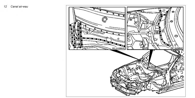

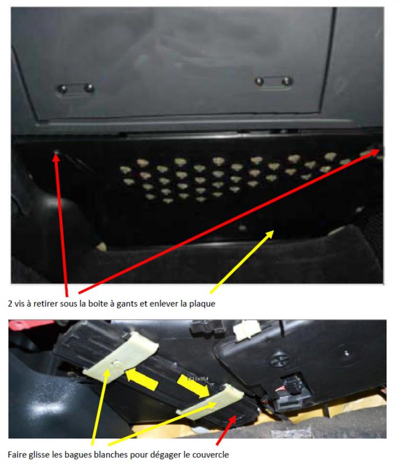

Regarde si les évacuations d'eau de la prise d'air de l'habitacle n'est pas bouché .
Derrière la boite à gant il y a un cache pour accéder au nettoyage du filtre habitacle, l'eau arrive par la !

c est exactement la que l'eau vient, j'ai vu ce boitier, j'ai pas oser demonter, mais le gros boitier à cote il y a aussi de l'eau, je vais regarder, merci spiro

Bon, je viens de regarder, alors il y a le logo mercedes sur le pare brise, donc possible que cela soit celui d'origine, pour ce qui est du filtre, il n'y avait pas tant de cochonneries que cela, mais bon, le "tissu" est assez noir, par contre, toute la mousse du filtre (en contact avec le couvercle) est mouillée....

Regarde coté moteur

je voulais regarder par la, j'ai eu le coup sur mon autre voiture quotidienne, et en enlevant tout le cache, une evacuation etait bouchée.....la piscine!!!!!
EDIT : bon ben je pense que c'etait ça, j'ai retirer 1/2 l d'eau, qui était stagnante au bas du pare brise, et je pense qu'en roulant etc, l'eau passait par une ouverture juste derriere, merci spiro, je pense que le problème est quasi réglé, je demonterais tout le cache et les essuie glace pendant mes congés pour vraiment tout rendre propre et déboucher si il faut. encore merci à vous pour votre aide
