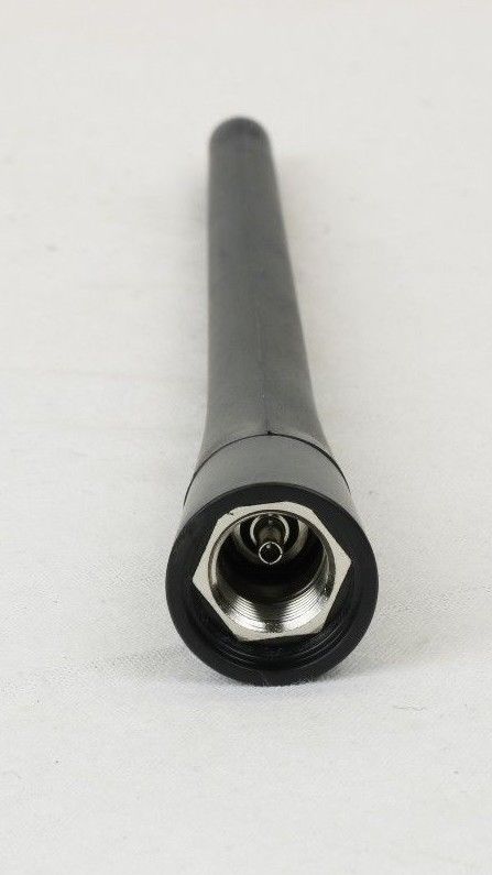

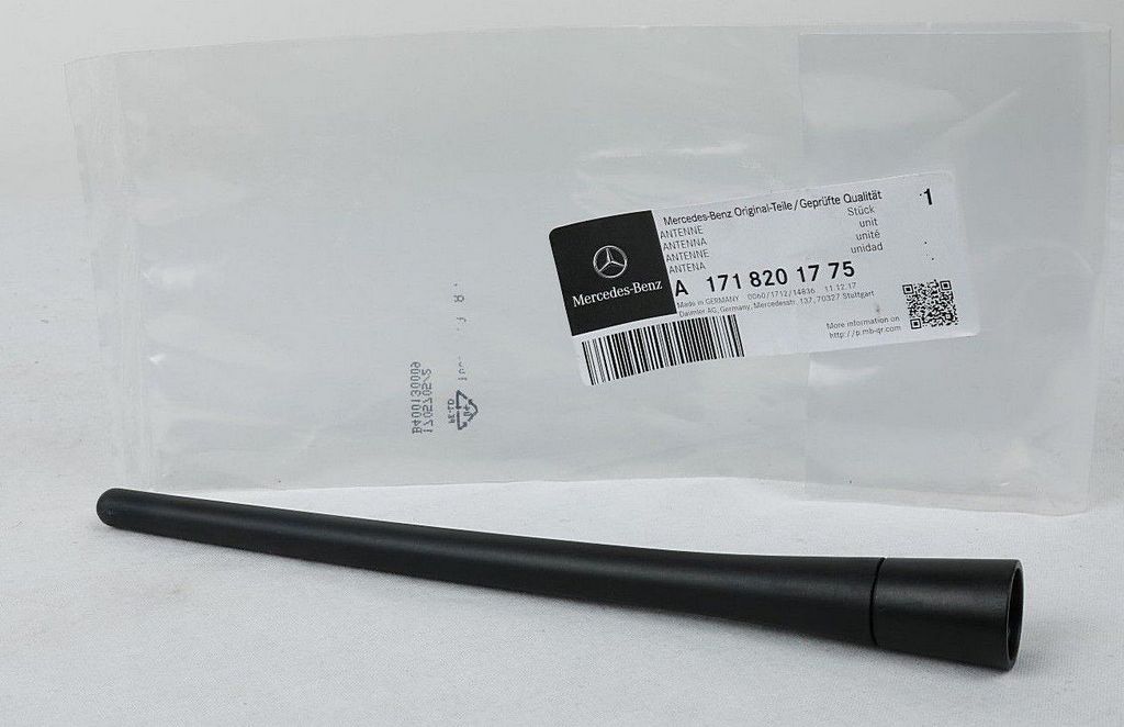

Si l'antenne est défectueuse et que MB te la reprend, je te conseille de prendre le modèle de 2008 (A171 820 17 75), plus court (20 cm au lieu de 46.5 cm) et moins cher (environ 55 € de mémoire) et au moins tu ne risqueras pas de te crever un œil quand tu t'approches de la portière, dans un garage étroit par ex ... Mr. Green
