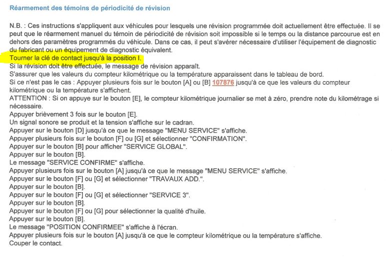

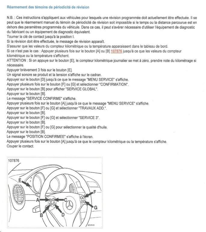

J'ai une SLK 200 de 2005, j'ai voulu supprimer les messages assez pénibles concernant les "services"... j'ai trouvé le sujet avec copie des pages de mises à 0 en passant par la position I de la clef, l'utilisation du bouton 0 sur lequel il faut appuyer 3 fois quand le kilométrage est affiché....etc...
Cela ne fonctionne pas, j'ai essayé de rester 3 sec appuyé, rien non plus. j'ai essayé avec toutes les positions de clef jusqu'au moteur tournant... rien non plusn, comme si la touche "E" ne fonctionnait pas.
Y a t-il une autre façon de mettre à 0 les données???

Oui il te faut le stardiagnosis, il y a la procédure sur le forum tu as bien regardé et fait pareil ?
C'est ici
http://clubslk.vraiforum.com/t848-Maintenance-Comment-procede-t-on-la-mise-…

Il y a plusieurs procédures !
Si tu parles de celle là, je suppose qu'elle est dans ta notice.
J'ai la même procédure et je viens de faire la réinitialisation.
J'ai dû m'y prendre à dix reprises !
Déjà la clé doit être en position 1 et non sur la position contact.
Slk 280...2007
MessagePosté le: Lun 10 Sep 2018 - 10:33    Sujet du message: Effacement des affichages entretien Répondre en citant
C'est la seule procédure Norbert et c'est bien précisé que la clé de contact doit-être en position I
JFR (11/09/18)

Salut Michel,
ne roulant pas beaucoup avec le SLK, j'ai le même problème avec mon ODB, qui me saoule à chaque ouverture de portes!!!
Je vais faire la manip, mais comment savoir où se trouvent les différents boutons (A B D E F etc.....)?

Ça sert à quoi que je michjul se décarcasse, tout est expliqué en cliquant sur le lien, le deuxième post
Il y a même une vidéo sur le forum, le petit bouton jaune rechercher
mich.jul.free.fr/slk/Reset_maintenance_R171.mp4
