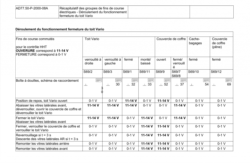

Bonjour, ceci va très certainement servir... j'espère juste que j'ai fait ce qu'il faut pour qu'il soit accessible Smile
http://www.sendspace.com/file/45m6wf
Édit par michjul : j'ai mis le fichier en image visible pour tous Okay

Merci michjul !!!
