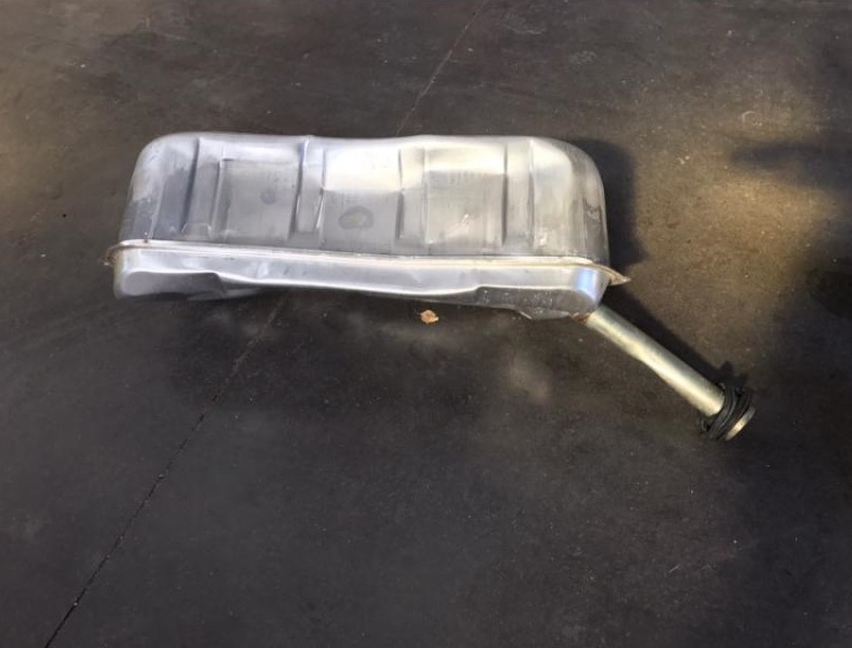

Bonjour
Quand j'ai acheté cette SLK 320 (Avril 2018) je me suis rendu compte en la ramenant de Savoie en Eure et loir que l'indication de la jauge de carburant était étrange. En effet après 200km (J'avais fait le plein auparavant) elle indiquait être sur la réserve. Conséquence, je me suis arrêté et j'ai remis une 20 aines de litres pour avoir un réservoir plein.  Ainsi de suite ne voulant pas tomber en panne sur l 'autoroute. Ensuite je l'ai emmené chez Mercedes et ils m'ont changé la jauge. Maintenant c'est….différent ! Je suis tombé en panne d'essence alors que l'indicateur était à peine sur le trait indiquant plus ou moins 3/4 de plein et surprise après avoir remis 4 litres d'essence et passé à la pompe je n'ai pu pour compléter le plein mettre que 42/44 litres environ ce qui fait un total de 46/48 litres pour un réservoir de 60 litres.(Il me semble ?) Retour chez Mercedes, à qui j'explique précisément le pb (Comme je suis consciencieux j'ai vérifié et suis tombé en panne une seconde fois) qui me propose, comme solution de changer le réservoir…  Est ce un pb déjà rencontré ?
Merci pour vos éclaircissement.

Demande à Lestef, un réservoir écrasé par la dépression.

Lestef avait celui-ci Mr. Green

Impressionnant. C est un gros boulot à changer ?. J'ai signalé que j'étais débutant c'est vrai en SLK mais j'ai à mon compte l'expérience de remise en état de véhicules peut être c'est vrai moins sophistiqués !!!.
Merci pour l'info, car vraiment je me demandais bien d'où venait cette incohérence !
J'imagine que cela n'existe plus en pièce détachée il faut courir les casses avec le risque d'acheter un réservoir corrodé à l'intérieur car stocké avec des résidus de carburant.
On va chercher des solutions, en attendant on peut rouler avec un bidon de 5 litres dans le coffre au cas ou...

... vérifie la référence (1704700601) mais il y en a 1 ici, quasi neuf ... Wink
https://www.ebay.de/itm/Mercedes-Benz-R170-SLK-Tank-Kraftstoffbehalter-1704…
Vérifie aussi avec la référence en concession MB, si on le trouve encore en pièce détachée et à quel prix ... Wink

@Carbonnier: pour teouver ton reservoir, envoie un message en MP à Lestef pour qu'il te dise où il a acquis son réservoir de remplacement de son 32

Stef à trouvé le sien sur la 32 qui est à vendre en pièce sur leboncoin.
Je crois qu'il a déjà récupéré un max de pièces de cette 32

D'après le manuel, le réservoir des R170 fait 53 litres dont 7 de réserve .....

Bonsoir intéressant, sur la doc constructeur d'origine et fournie avec le véhicule c'est indiqué 60 litres.
Je discute actuellement avec une concession Mercédès en Allemagne sur un "éventuel réservoir" je vais essayer d'en savoir d'avantage.
