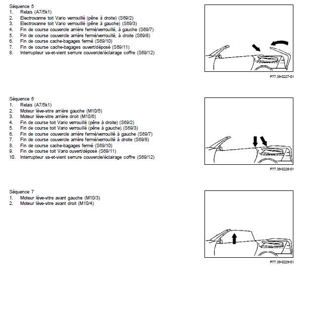

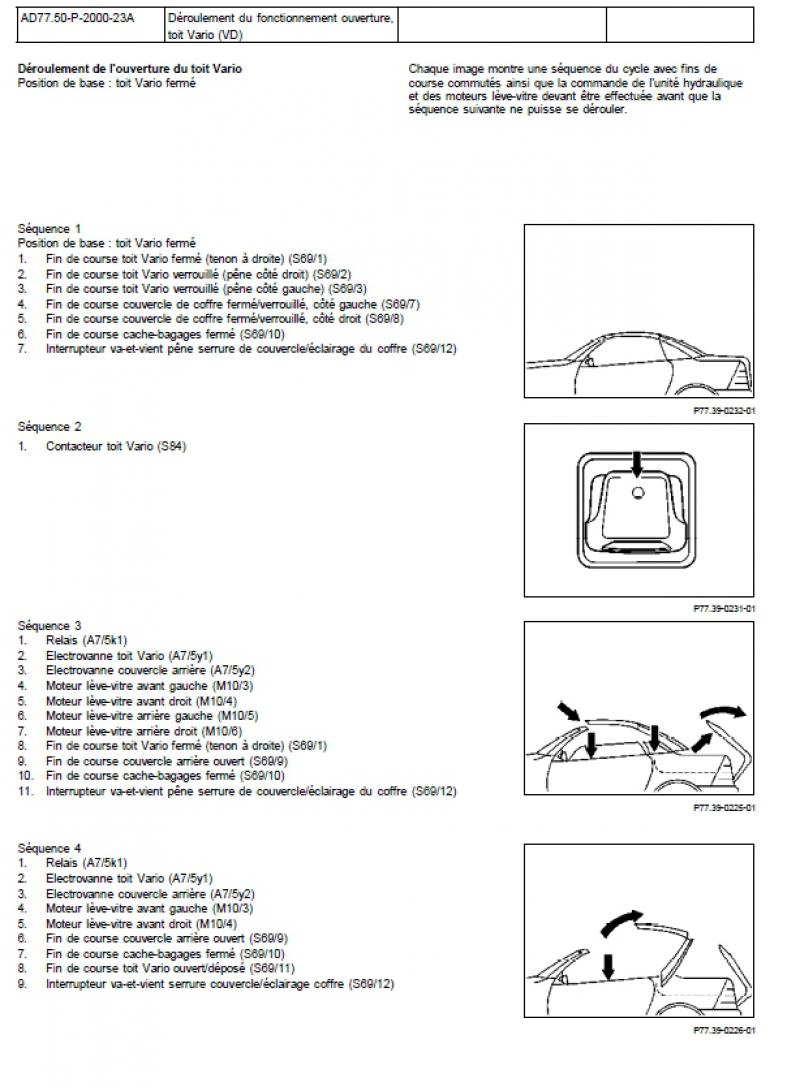

Il faut contrôler dans l'ordre les point suivants:

PostPosted: Mon 20 May 2019 - 22:11    Post subject: toit R170 en panne !! je trouve pas Reply with quote
Quand tu suis le déroulement du toit, sur les séquences, çà bloque à quel endroit ?
