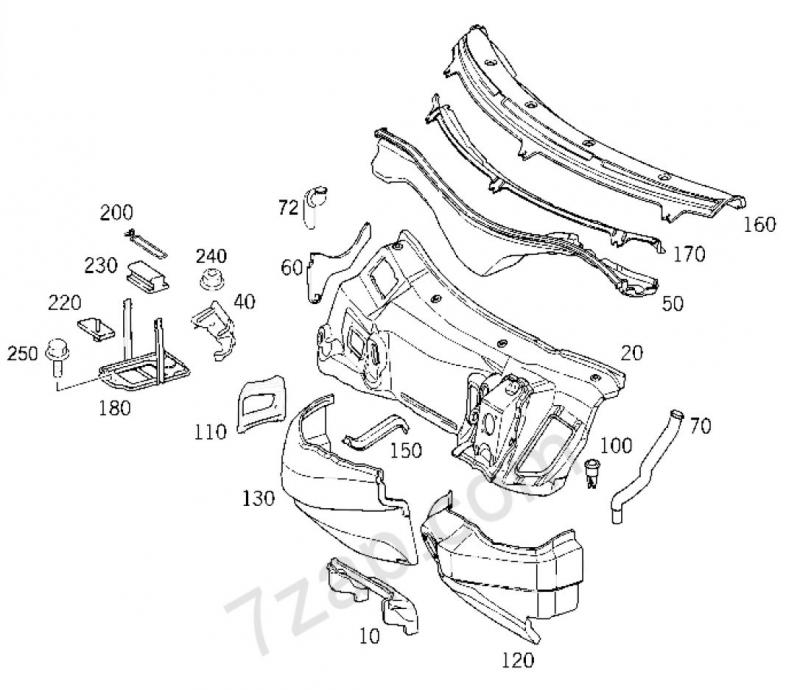

L'hiver approchant et les pluies arrivant, je me retrouve avec une fuite sur mon slk.
La fuite se situe au niveau de la boîte à gants, ça ruisselle par les trous du dessous et mon tapis commence a étre bien humide.
Je suis en train de changer mon filtre habitacle qui était sale.
Au niveau de la baie de pare brise j'ai trouvé un morceau de silicone qui était desolidarisé de la pièce il y'avait également des feuilles a cet endroit

MessagePosté le: Ven 2 Nov 2018 - 12:44    Sujet du message: Fuite d'eau côté passager SLK 170 Répondre en citant
du silicone dans la fixation du parebrise
il ne devrait y avoir aucune fuite au niveau du parebrise, sauf s'il a été changé et mal installé.
une arrivée d'eau par dessous la boite à gants, normalement ça vient de la durite bouchée ou cassée au bas du parebrise, et qui évacue les eaux de ruissellement dans l'aile avant droite.

Merci, je pense avoir trouvé le problème.
Cette pièce est décollé et a probablement bouché la sortie. Je vais la recoller et la je suis en train de faire un "lavement" aux évacuations avec une gourde et de l'eau chaude

MessagePosté le: Ven 2 Nov 2018 - 14:17    Sujet du message: Fuite d'eau côté passager SLK 170 Répondre en citant
enfile une tige souple dans la durite ( type gaine de frein de vélo, tringle à voilage de rideau, ou tuyau souple de  Ø10 mm environ ) pour évacuer tout déchet de feuille et autres brindilles.

un bon nettoyage des gouttières  Okay

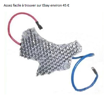

Par curiosité quand j'ai remplacé le filtre habitacle il y'avait a côté un autre boîtier visiblement électronique, vous savez ce que c'est ?
Messages: 5 476
MessagePosté le: Ven 2 Nov 2018 - 17:04    Sujet du message: Fuite d'eau côté passager SLK 170 Répondre en citant
C'est le régulateur de vitesse de ventilation

Ok merci. D'ailleurs elle est comment sur la vôtre la ventilation ? La mienne j'ai bien différents niveaux de vitesse, mais j'ai pas de soufflante comme sur la plupart des voitures, ça reste assez "doux"
C'est comme ça d'origine ? Je me demande car le pulseur d'air me semble un peu faiblard et fait un petit bruit de temps en temps
Messages: 5 476
MessagePosté le: Ven 2 Nov 2018 - 18:56    Sujet du message: Fuite d'eau côté passager SLK 170 Répondre en citant
En réalité le bouton de changement de vitesse est un potentiomètre.
Sur mon 230 certaines vitesses ne fonctionnaient plus et  j'avais remplace la pièce.
Prix sur Ebay
