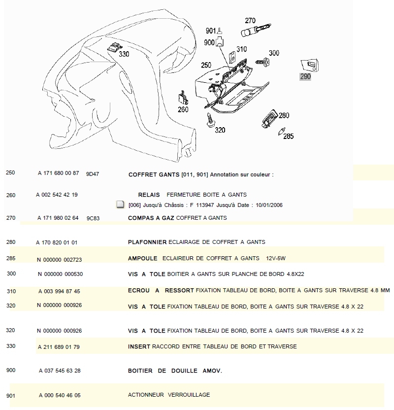

Ça serai quoi qui déconne 900 901?
R171 200k 2004 bleu bénitoide, cuir beige clair
63 ans Hérault
Messages: 5 656
MessagePosté le: Mar 6 Nov 2018 - 07:55    Sujet du message: Fermeture boîte à gants Répondre en citant
900 c'est le connecteur.
901 le verrou
260 le relais.
voir les 3
