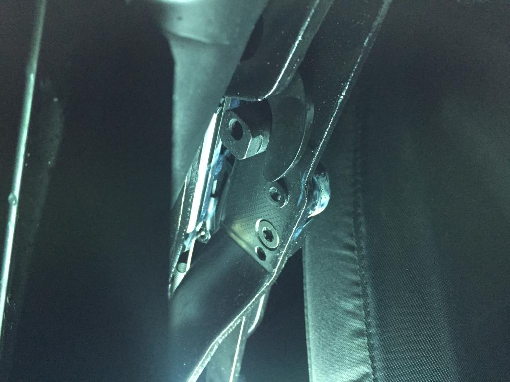

un peu de nouvelles
démontage du ciel de toit avec un genre de michjul tool mais pas tout à fait le même sinon avec son salaire qui va diminuer des trois quarts suite à sa retraite il va me demander des droits d auteur resultat je sais d où vient le bruit mais pas comment faire pour qu il n y ait plus de bruit
sur la première photo les deux tringles qui se trouvent grosso modo au milieu de la vitre latérale gauche font du bruit sauf quand je les tiens bien avec la main et si on tape dessus ça fait un bruit de ferraille et pas du côté passager

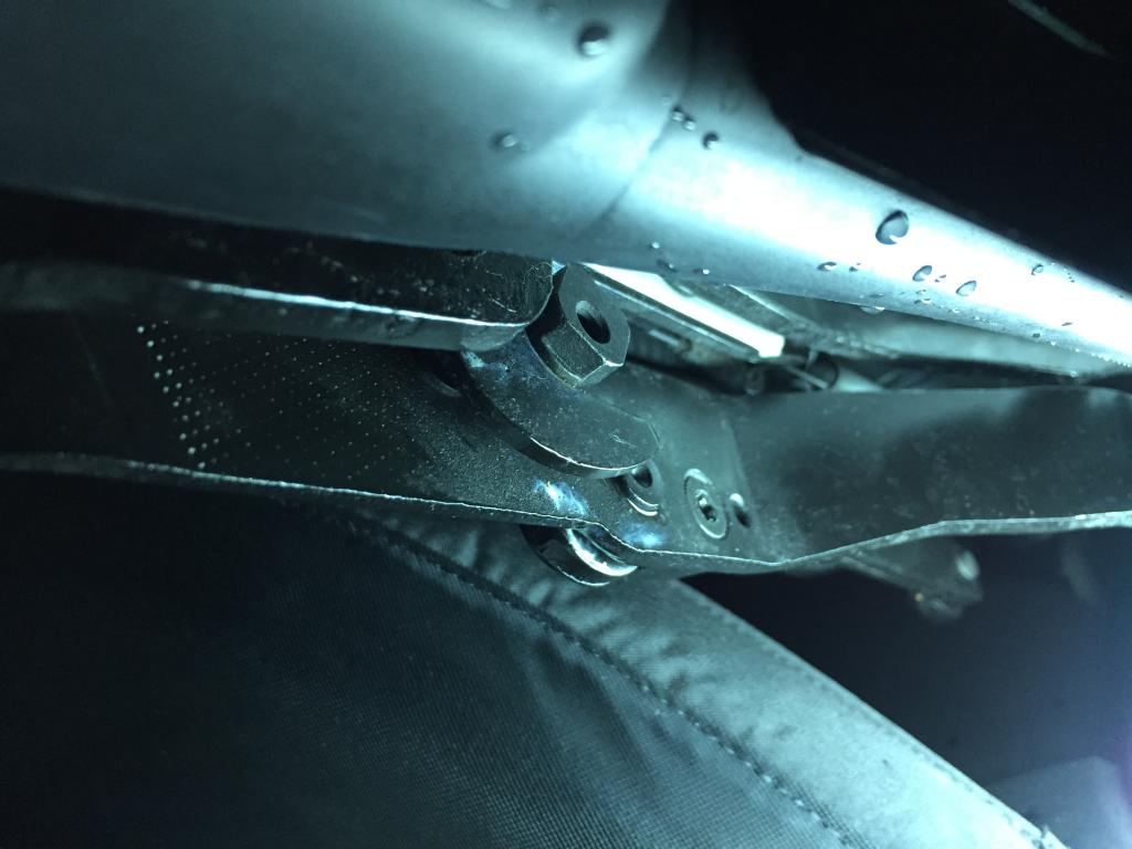

la deuxième photo je crois excentrique côté conducteur

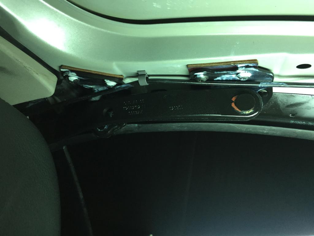

troisième photo excentrique côté passager
pas tout à fait le même reglage
important ou pas ?
voilà voilà le véhicule est disponible pour ceux qui veulent régler tout ça
merci d avance
