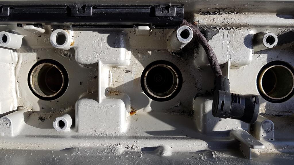

En déposant le cache de protection allumage pour remplacer mes bougies, je me suis aperçu que de l'huile s'était infiltrée un peu partout. Est-ce normal et d'ou ça vient ?
De plus la peinture du revêtement est bien attaquée, on voit l'alu .....et c'est pas joli joli  Sad
J'ai débranché le faisceau et les connecteurs sont secs. Du coup j'ai tout sorti et nettoyer.
C'est pareil sur les vôtres ?

Normalement il n'y a pas d'huile à cet endroit, peut être que cela remonte par les puits de bougies (autour).

Je ne connais pas ce moteur, mais cela peux venir des joints de culasse ou de carter supérieurs à ces puits.
Attention tu dois absolument protégé si c'est de l'Alu avec de l'alodine ou de l'irridite

Effectivement Spiro et VTRSP2, de l'huile n'a rien à faire ici, c'est pour cela que je vous en parle.
En fait j'ai jamais démonté le couvre culasse, je vais donc m'y attaquer voir ce qu'il y a en dessous. Si c'est le même revêtement que ce qu'on voit, il a du se faire la malle aussi. Sad ...... et tout ça ça va ou ?
ça m'étonnerai que ce soit de l'huile anti-redéposition
VTRSP2 je pense le microbiller et peinture époxy ou résistante T°
Je dois la passer cette AM chez un agent MB pour un diag de mon problème de coupure vers 4000 trs, je vais lui en parler.  Wink

Attention à ne pas confondre microbillage ou grenaillage  ( shootpeening en anglais) avec le sablage , le premier est un traitement de surface qui sert à renforcer la pièce en surface et l'autre sert à une préparation à un autre traitement par ex : peinture , plasma ...... donc dans ton cas c'est un léger sablage et l'idéal serait une protection chimique avant peinture
Il existe une solution ( FPI ) pour vérifier si la pièce a une fissure mais il faut du matos : du pénétrant, du révélateur et un lampe fluo ....;

Pour l'infiltration d'huile, je pense aux joints de puits de bougies fatigués, à changer, le vieillissement du caoutchouc
Pour le traitement du couvre culasse alu, je vais me renseigner,

quand on avait refait celle de david 38 et il y avait de l'huile
apres changement des joint de puit de bougie terminee plus d'huile
repeint a la peinture haute temperature
ps: attention pour les remettres il faut un appareil  pour qu'il soit droit
