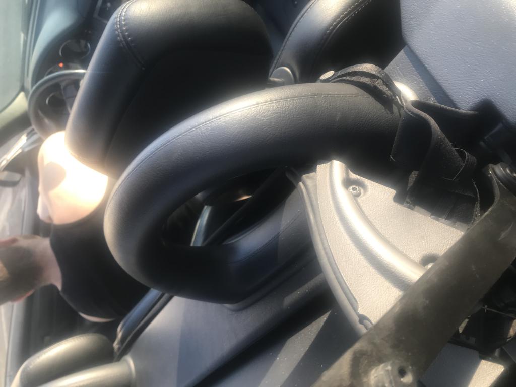

PostPosted: Wed 27 Feb 2019 - 20:05    Post subject: Toit ou plage arrière ?? Reply with quote
J’ai des difficultés à répondre aux messages ...
Voici la photo des ailettes qui rentrent dans les arceaux (pas dans les appuis têtes comme je l’avais indiqué dans mon premier message.
Après avoir réessayé le manœuvre pour prendre les photos, j’ai constaté que le toit frotte contre le plage arrière (pas contre les sièges), que les petits cylindres (ressorts?) étaient sortis de leurs emplacements (je les ai replacés mais toujours le même problele) et que les ailettes de la plage arrière rentre dans les arseaux (pas dans les appuis têtes)...
le toit s’ouvre et se ferme normalement en guidant la plage arrière graduellement mais il y a un gros claquement (1 seul) a chaque course.
Excusez moi pour les erreurs de mon premier message 🙏😊

ce n'est donc pas vraiment le toit qui bloque, mais les accessoires, plage arrière qui se relève mal et les ailettes qui ne sont pas dans le rythme.

Je ne comprends pas bien, sur ta photo, ou passe l’attache: à travers les arceaux?
Aurais-tu une petite vidéo du mécanisme ?

JFR : Effectivement, mais le toit touche la plage arrière quand elle se trouve en position horizontale à mis course et il y a un claquement très impressionnant en fin de course quand je découvre que quand je recouvre.
J’ai graisser les articulations et les joints au WD40, mais rien y fais.
La plage arrière ne semble pas se mettre en bonne poisotion en mode décapoté??

il y a un problème dans le cycle de manoeuvre des accessoires, ou un câble cassé qui perturbe l'ensemble.
