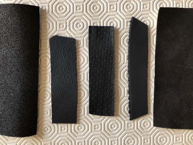

Je souhaite faire relooker mon volant. Je trouve le volant des 171 particulièrement... triste et moche !
J'ai trouvé un professionnel près de Lyon et n'ai aucune envie de travailler avec les Pays Baltes ou tout autre étranger proche ou lointain.
A priori, un cuir lisse en haut et en bas et une prise en main avec un cuir perforé (ou l'inverse ?)
Je ne pense pas faire mettre de l'alcantara (ça complique le tout et ne souhaite pas que l'on ne voit QUE le volant dans l'auto).
Sans doute vais-je mettre la mousse épaississante qui rend la jante du volant plus épaisse et plus agréable au toucher. Le volant d'origine MB étant assez grand, ça resterait harmonieux. Je veux éviter les cuirs de couleur, sauf pour le fil de surpiquage (qui sera bleu électrique).
Je veux faire simple mais voudrais un retour d'expérience de votre part sur le choix des matières que vous avez fait.
Est-il mieux par exemple de mettre le cuir lisse perforé là où on prend le volant en main ou pas ?
De gauche à droite :
- mousse épaississante (3 mm)
- cuir perforation large
- cuir perforation serrée
- cuir lisse
- alcantara

pour ma part je mettrai le perforé en haut et le lisse en bas.

Okay   Alacantara où tu mets les mains

Perso j'ai opté pour un full cuir perfo pour coller avec mes sièges d'origine.
Afin qu'on ne voit pas que le volant dans l'habitacle comme tu dis, je ferais le volant sur le même modèle que les sièges.
Idem pour la surpiqûre si vraiment tu veux faire très discret, la surpiqûre bleue lui donnera un look plus moderne à coup sûr.

Etant donné qu'il n'y a pas d'Alcantara sur les sièges Designo (juste les montants de pare-brise et le ciel de toit), je ne compte pas en mettre. Je trouve que c'est trop "sport".
Je m'achemine vers tout cuir lisse avec prise en main en cuir perforé serré... avec la mousse épaississante, ça devrait être top chic !
Je mettrais peut-être un point milieu (au sommet du volant) mais noir (et non pas bleu) pour ne pas jurer.
Je compte sur la couture bleu pour réveiller tout ça...
