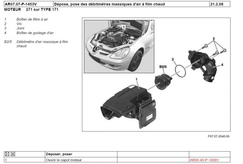

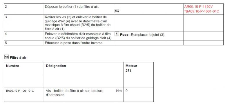

Ps est ce qu'il existe un tuto sur l'utilisation du WIS-ASRA ?, j'ai passé 30 minutes à trouver les fiches ateliers pour le débitmètre

Tu trouveras tout la circuit d'air sur ce lien
http://clubslk.vraiforum.com/t1190-Filtre-air-et-circuit-compresseur-200K.h…
natsamfa (13/03/19)
