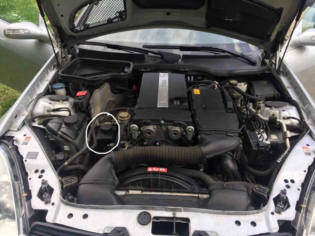

Tu as un bocal pour la DA ?
Posts: 1,445
PostPosted: Sun 21 Apr 2019 - 18:54    Post subject: direction assistée Reply with quote
c est pas ça ?
Posts: 1,983
PostPosted: Sun 21 Apr 2019 - 19:53    Post subject: direction assistée Reply with quote
si  Okay en tous cas ça y ressemble
Posts: 4,115
PostPosted: Mon 22 Apr 2019 - 05:40    Post subject: direction assistée Reply with quote
Okay Je vais aller vérifier sur mes 2 belles mais je dois t'avouer que si il existe je ne l'ai jamais ouvert pour vérifier et logiquement ( sauf fuite ) l ne doit pas avoir de consommation car c'est en circuit fermé
Posts: 4,115
PostPosted: Mon 22 Apr 2019 - 07:08    Post subject: direction assistée Reply with quote
Okay Sur la 172 il y en bien un et un gros en plus

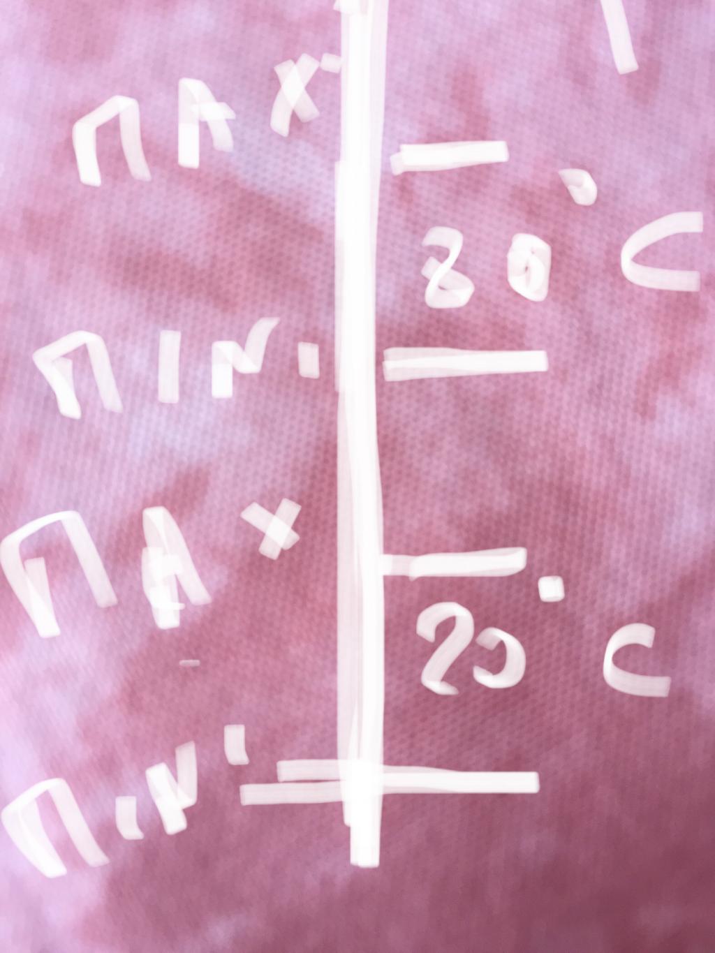

merci jean-philippe pour la référence sur le net il annonce une couleur verte effectivement dans le bocal la couleur est soit vert jaunâtre ou jaune verdâtres tous cas pas rouge par contre sur la jauge j ai 2 mimi maxi
j explique entre le premier mini et le premier maxi j ai 20°c et plus haut sur la jauge entre un autre mini et un autre maxi j ai 80°c ??????? deux températures (moteur)
Posts: 3,671
PostPosted: Mon 22 Apr 2019 - 10:13    Post subject: direction assistée Reply with quote
Ça chauffe autant , le liquide de DA?
Ou c’est la chaleur du compartiment moteur?
