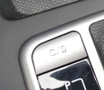

La voiture semble marcher beaucoup mieux et j’ai même maintenant le mode manuelle quand j’appuie sur le bouton C/S
Oh flute ! il n’est plus à jour ce bouton, faut que je le change avant de me prendre encore un code défaut à la con
